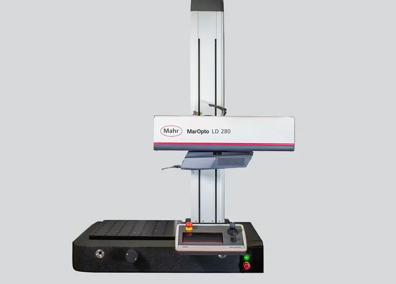

Medición de contornos en componentes ópticos
Con una distancia de medición de 280 mm y una altura de flecha medible de hasta 30 mm, ahora tiene aún más opciones para medir esferas más grandes, asferas o DOEs, con la velocidad y precisión probadas. Cambiar los brazos magnéticos de la sonda es un juego de niños. La interfaz optimizada integra los brazos de la sonda codificados por chip de forma reproducible en el circuito de medición y reduce así el esfuerzo de calibración. Como la fuerza de palpado puede ajustarse electrónicamente, podrá comprobar de forma fiable incluso los materiales más sensibles.
Gran funcionalidad y comodidad
El MarOpto LD 280 Aspheric permite recoger de forma flexible esferas sueltas y alinearlas cómodamente mediante una mesa de centrado e inclinación. El eje Y motorizado opcional automatiza la búsqueda cenital, y la mesa giratoria manual añade una dimensión adicional al perfilómetro: la medición de varios cortes lineales en un solo ajuste es la base para detectar errores simétricos no rotacionales. Junto con la cuarta generación del software Aspheric.Lib, puede determinar el astigmatismo de la óptica, por ejemplo.
La evaluación según ISO 10110 es estándar, al igual que el ajuste de los parámetros geométricos. El MarOpto LD 280 Aspheric permite incluso medir y analizar el centrado interno de elementos ópticos de doble cara conforme a las normas.
Las ventajas más importantes de un vistazo
- Ocupa menos espacio gracias a su diseño compacto
- Funciones de bucle cerrado para el control de calidad directamente en el proceso de producción
- Brazos de sonda magnéticos codificados por chip con detección automática para reducir errores y minimizar el esfuerzo de calibración
- Cuarta generación del software Aspheric.Lib con muchas funciones nuevas para analizar los datos de medición de acuerdo con la norma ISO 10110
