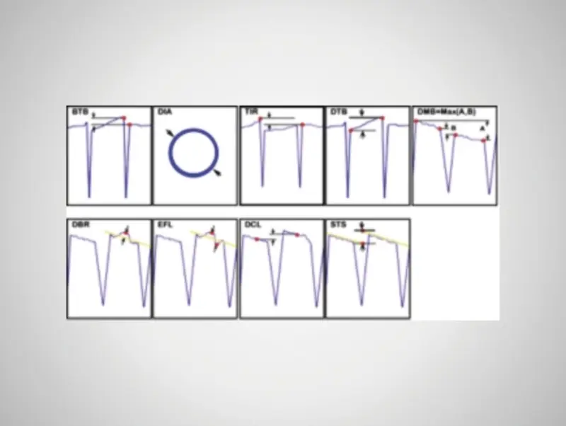

- BTB: Bar To Bar
- TIR: Total indicated run-out
- DTB: Delta To Bar
- DIA: Collector diameter
- DMB: Delta Max Bar
- DBR: Straighten-up Delta Bar
- EFL: Local form default
- DCL: Delta Centre of segment
- STS: Segment To Segment (step)

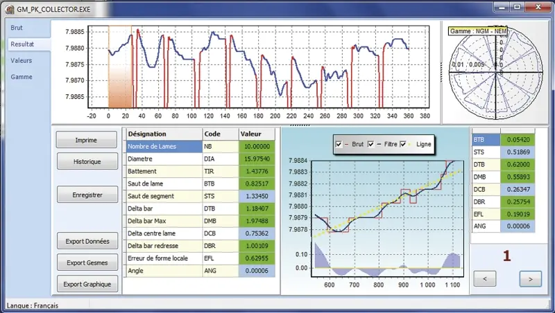

Análisis de los valores medidos
El software MarSolution D1200X permite un uso óptimo del dispositivo de medición. Una interfaz de medición intuitiva permite crear fácilmente programas y formularios. El software abre las funciones específicas para la medición del árbol de conmutación a través de una interfaz. Los operarios utilizan los parámetros predefinidos para analizar los valores medidos obtenidos. Gracias a los gráficos y tablas, los datos se interpretan fácilmente y se optimiza la producción. Los resultados de medición pueden mostrarse en forma de gráfico de barras (visualización de barras), representación polar, gráfico XY, valores medidos, valores medios, etc. Por último, los datos de medición pueden exportarse a los formatos QDAS, ASCII y EXCEL.
