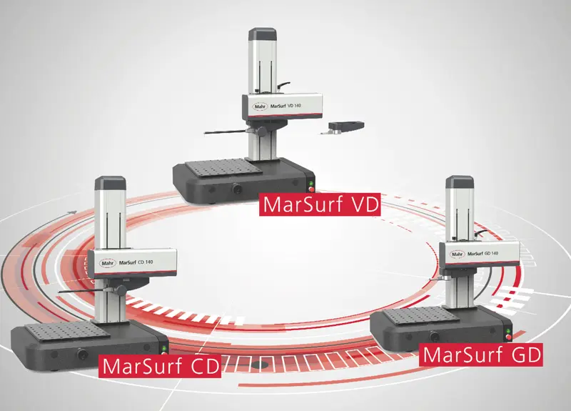

Conozca ahora las series MarSurf CD, MarSurf GD y MarSurf VD:
- MarSurf CD: Comprobar contornos de forma rápida
- MarSurf GD: Las nuevas estaciones de medición de referencia para la rugosidad y la ondulación
- MarSurf VD: Medición de contornos y de rugosidades en un solo sistema
