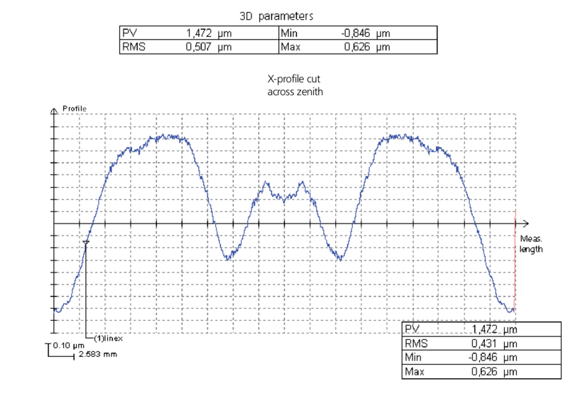

MarSurf UD 130 Aspheric ist ein sehr genauer 2D Oberflächenmessplatz zur Charakterisierung von Kontur und Rauheit an optischen Komponenten.
- Frühzeitige Erkennung von Abweichungen, somit entfallen aufwendige Nachbearbeitungen.
- Ausgabe des Differenzprofils in maschinenlesbarem Format zur Steuerung der Bearbeitungsmaschine.
- Rotationssymmetrische Asphären unterschiedlicher Art können mit einem Messsystem vermessen werden. Es sind keine weiteren Investitionen notwendig.
- Hohe Messgeschwindigkeit und Dynamik (bis 5 mm/s bei großen Linsen / bis 0,1 mm/s bei Mikrolinsen)
- Freie Positionierbarkeit der Tastspitze.
- Das hochgenaue MarSurf UD 130 ist die Grundlage für die präzise Messung Ihrer Werkstücke. Die vertikale Auflösung von 2 nm und Formabweichungen von < 300 nm garantieren Ihnen eine exakte Wiedergabe Ihrer Asphäre.
- Tastarmwechsel ohne erneute Kalibrierung.
- Messung von Optiken mit steilen Flanken möglich.

Normgerechte Messung gemäß ISO 10110.
Die MarWin-Aspheric-Software führt den Nutzer durch die Messung und Auswertung.
Die Daten des Differenzprofils werden der Bearbeitungsmaschine zum Nachregeln zur Verfügung gestellt - Closed Loop.
