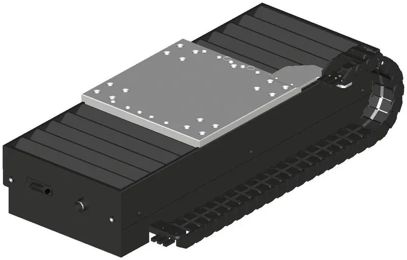

T1S-L - Linearachse inklusive Steuermodul für Midrange CNC
Verstellweg 200 mm
Maße 510 mm x 200 mm x 200 mm
Tragfähigkeit 50 kg

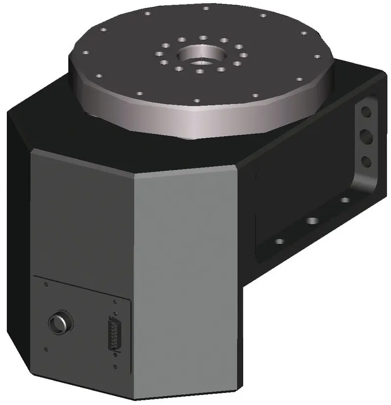

Rotationsachse
Inklusive Standardaufnahmeplatte und Steuermodul für Midrange CNC
Verwendbar als TA- oder TC-Achse
Maße 270 mm x 200 mm x 210 mm
Tragfähigkeit 30 kg

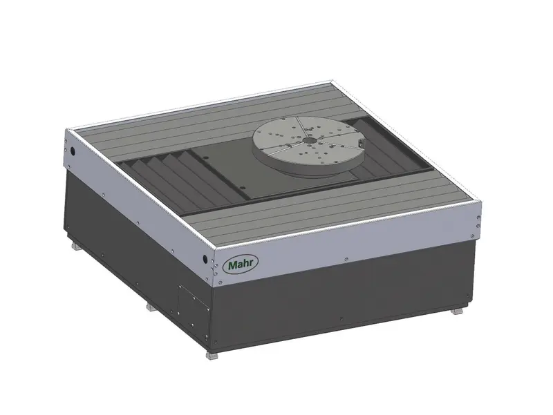

Mehrachsiger, monolithischer Aufbau aus den Achsen TX-TY-TC
Tragfähigkeit 30 kg
