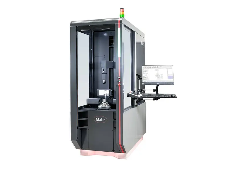

Mar4D PLQ 4200-T4
Art.-Nr. 5554204
20 kg: Produktionstaugliche Multisensorik mit CNC-Tisch und Widerlager
Möglichst schnell verschiedene Messaufgaben fertigungsnah und reproduzierbar in einem System zu lösen – das leistet die Geräteserie Mar4D PLQ.
Erleben Sie herausragende Ausstattungsmerkmale kombiniert mit großer Flexibilität bei der Werkstückgröße und steigern Sie Ihre Produktivität im Fertigungsumfeld.
- Achsanordnung in Zylinder-Koordinatenbauweise: Wellenmess- und Formmessgerät in einem – schneller und genauer als klassische 3D-Messgeräte.
- Sehr großer Anwendungsbereich für rotationsymmetrische Werkstücke: Bis zu Durchmesser 210 mm und Länge 450 mm.
- Die ergonomische Gerätebauweise in Kombination mit Sicherheitslichtgittern und intelligenten Umgebungsüberwachungsensoren ermöglicht sicheres und effektives Arbeiten im 24/7-Produktionsbetrieb.

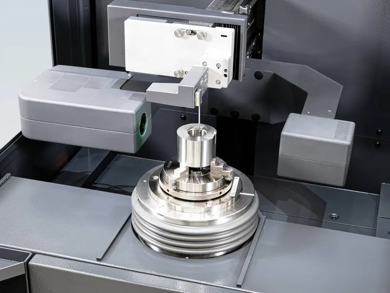

- Weltneuheit – Zentrier- und Kipptisch auf einem optisch-taktilen Wellenmessgerät.
- Sehr schnelles, mechanisches Ausrichten mit einem Genauigkeitsfaktor, der bisher nur aus dem Formtesterbereich bekannt ist – Highspeed (< 30 Sekunden).
- Für hochgenaues Vermessen von rotationssymmetrischen Werkstücken die nicht zwischen Spitzen gefertigt werden/gespannt werden können.
- Auch für Innenmessungen mit unseren hochpräzisen Tastsystemen (z. B. für die Bezugsbildung) geeignet.
- Optisch-taktile-Multisensorik – Vorteile beider Sensoriken in einem Gerät
- Hochauflösende, schnelle Matrixkamera mit großem Bildfeld
kombiniert mit - Renishaw SP25M: bewährtes 3D-Tastsystem
oder - Mahr T7W: innovatives 1D-Formtastsystem mit motorischer Drehachse und dadurch sehr schnellem Taststiftwechsel.
- Simpler Austausch der Tastsysteme über Schnellwechselsystem.
