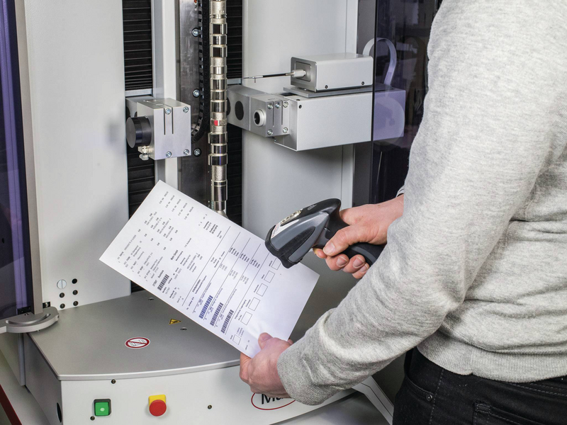

Mit der MarShaft SCOPE 600 plus 3D lassen sich komplexe rotationssymmetrische Werkstücke schnell und einfach optisch sowie taktil vermessen. Durch die innovative 3D-Funktionalität können neben der klassischen Komplettmessung z. B. auch Merkmale abgedeckt werden, die bisher 3D-Koordinaten- oder Verzahnungsmessgeräten vorbehalten waren.
Dafür entwickelte Mahr den bereits sehr erfolgreichen Messplatz MarShaft SCOPE 750 plus weiter. Er verfügt jetzt über ein innovatives 2D-Tastsystem, ein motorisches Widerlager sowie eine Spezialkalibrierung der Linearachsen.
Die CMOS-Matrixkamera misst optisch in wenigen Sekunden Merkmale wie z.B. Durchmesser, Längen, Radien, Form- und Lagemerkmale, Nockenwinkel oder den Nockenhub.
Das zusätzliche 2D-Tastsystem erfasst Merkmale, die optisch nicht messbar sind, wie z. B. konkave Nockenformen, alle gängigen Verzahnungsparameter an zylindrischen Zahnrädern, Planläufe sowie Referenzelemente in axialer Richtung.
Dabei sind das taktile und optische System in ein Koordinatensystem eingemessen.
Das automatisierte Messverfahren misst wesentlich schneller und zudem prozesssicher: Während die klassische Koordinatenmesstechnik etwa 30 bis 40 Minuten pro Werkstück benötigt, misst der Mahr-Messplatz eine Vierzylinder-Nockenwelle in nur 9 Minuten.
