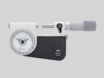

Micromar 40 F
Art.-Nr. 4150901
Feinzeigermessschraube
Werksnorm
Messbereich mm: 1 - 2"
{Reference (AttributeDefinition) not found: pattr1547622101111}: {Reference (AttributeDefinition) not found: pattr1547622101111}
Lieferumfang: Bedienungsanleitung, Etui
- Feinzeiger in Bügel integriert
- Einstellbare Toleranzmarken
- Verchromter Stahlbügel, wärmeisoliert
- Abhebung des beweglichen Messtasters gewährt lange Lebensdauer
- Feststelleinrichtung
- Konstante Messkraft
| Micromar 40 F | Art.-Nr. 4150901 | |
| Messbereich | 1 - 2" |
| Messbereich Feinzeiger (Messschraube) inch | ± .0025" |
| Skalenteilungswert inch | .0001'' |
| Fehlergrenze inch | .00008" |
| Parallelitätsabweichung in µm | 1 µm |
| Parallelitätsabweichung inch | .00008" |
| Ebenheitsabweichung in µm | 0.2 µm |
| Ebenheitsabweichung inch | .00001" |
| Fehlergrenze Ge Feinzeiger inch | .00005" |
| Messkraft | 9 N |
| Bezifferung Skalenblatt | 25-0-25 |
| Zifferblattfarbe | Weiß |
| Material Messfläche | Hartmetall |
| Spindeldurchmesser | 7.5 mm |
| Spindelsteigung (inch) | .025" |
| Abmessungen | a 174 mm | b 125 mm | c 30 mm | d 85 mm | e 56 mm | |
- Schnellprüfung des Durchmessers von zylindrischen Teilen (Wellen, Bolzen, Schäfte)
- Dicken- und Längenmessungen
- Besonders geeignet für genaue Serienteile
