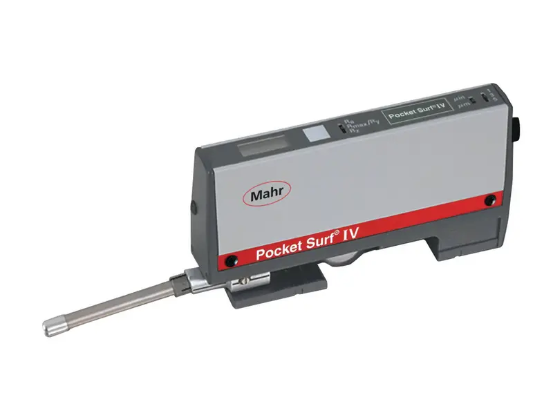

MarSurf Pocket Surf IV
Art.-Nr. 2191802
Einfache Rauheitsmessung im Taschenformat mit 5 µm Tastspitze
Robustes Gehäuse aus Aluminiumguss garantiert genauen und zuverlässigen Messbetrieb über viele Jahre.
- Widerstandsfähiges Gehäuse aus Gußaluminium, gewährleistet einen genauen und zuverlässigen Messbetrieb über viele Jahre
- Messung von vier wählbaren Parametern: Ra, Rmax/Ry, Rz
- Ablesung aller Parameter nach abgeschlossener Messung
- Messstrecke entsprechend dem 1, 3 oder 5-fachen der Grenzwellenlänge 0.8 mm/0.030“ einstellbar
- In jeder beliebigen Position – horizontal, vertikal und auch überkopf einsetzbar
- Vier rastende Tasterpositionen – axial oder im Winkel von 90°, 180° oder 270°
- Auch schwer zugängliche Flächen an Innen- und Außendurchmessern sind erreichbar
- MarConnect Datenausgang für einfache Datenübertragung, kompatibel mit üblichen Datenerfassungssystemen
- Leicht ablesbare LCD gibt unmittelbar nach dem Abtasten der Oberfläche den gemessenen Rauheitskennwert in µm oder µinch an
- Meldungen für Bereichsüberschreitung bzw. - unterschreitung sowie ein Batteriewarnsymbol werden ebenfalls angezeigt
- Vereinfachter Kalibrierprozess
- Verbesserte Batterielebensdauer mit einfach zu wechselnder 9V Batterie
| MarSurf Pocket Surf IV | Art.-Nr. 2191802 | |
| Abmessungen in mm | 140 x 76 x 6.35 mm |
| Messprinzip | Tastschnittverfahren , taktiles Kufentastsystem |
| Maßeinheit | metrisch/inch |
| Messkraft (N) | 15 mN |
| Anzahl n der Einzelmessstrecken gemäß ISO/JIS | wählbar: 1 bis 5 |
| Positioniergeschwindigkeit X-Achse | bis 1 mm/s |
| Datenschnittstelle | RS-232C , USB |
| Taster | Piezoelektrischer Kufentaster |
| Tastspitze | 5 µm / .0002" |
| Kenngrößen | Ra , Ry , Rmax , Rz |
| Akku | Batterie, 9V |
| Messbereich mm | Ra - 6,35 µm / 250 Ry, Rmax, Rz - 25,3 µm / 999 µin |
| Profilauflösung | 0,01 µm / 1 µin |
