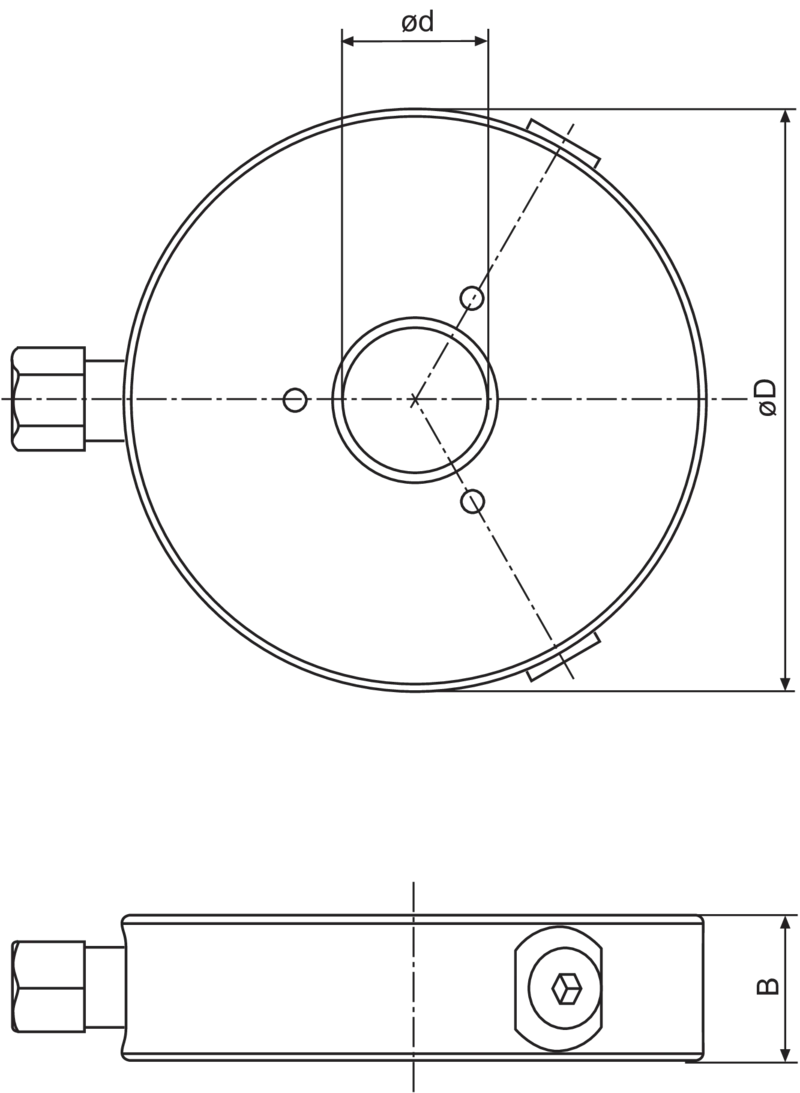

Millimar 6303
Art.-Nr. 2105758
3-Düsenmessring Millimar 6303
Kompatibilität: Mahr
Materialausführung: gehärteter Stahl
Übersetzung: 2500:1, 5000:1, 10000:1
Nennmaß mm: 60.000 - 68.000 mm
- Mahr / Mahr-Federal Düsenmessringe weisen ein großes Freimaß auf und können somit leichter in die zu messende Bohrung eingeführt werden und erlauben einen größeren Messbereich
- Lange Standzeit: Dank größerem Messdornabstand und (optionaler) hartverchromter Ausführung des Körpers weist der Düsenmessdorn eine verlängerte Nutzlebensdauer auf
- Die zurückgesetzten Messdüsen liegen tief im Messdornkörper, der sie somit vor Beschädigung schützt
- Große Düsenabmessungen verhindern Verstopfungen durch Schmutz und Öl
- Bestellhinweis: Bitte bei Bestellung immer mit angeben: Übersetzungsverhältnis des Anzeigegerätes (z.B. 2500:1), zu messendes Nennmaß und die vorgegebene Werkstücktoleranz
