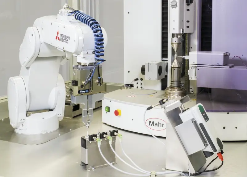

Die heutigen Produktionsprozesse lassen zwar oft weniger Zeit für die Qualitätssicherung, solide Ergebnisse sind trotzdem gefragt. „Daher sind automatisierte Messungen ein klarer Trend in der Qualitätssicherung“, so Binder. Mahr bietet grundsätzlich Messsysteme mit verschiedenen Automatisierungsgraden an – für die Stichprobenkontrolle bis zur 100-Prozent-Kontrolle in der Inline-Produktion von Werkstücken. Zwei Beispiele:
Halbautomatisierte Messplätze beschleunigen Messprozesse und erhöhen die Messsicherheit. Mit dem Highend-Messsystem MarSurf LD 130 stattet Mahr zum Beispiel Messlösungen aus, mit denen die Rauheit von Zahnflanken bzw. in Zahnlücken effizienter gemessen werden kann. Der Bediener legt die Verzahnung per Hand ein und gibt die Verzahnungsparameter – beispielsweise Kopf- und Fußkreisdurchmesser sowie Zahnmodul – an. Anschließend sucht der Messplatz vollautomatisch die nächste Zahnlücke als Startpunkt und startet das zu diesem Werkstück gehörende Messprogramm. Dies läuft anschließend selbsttätig ab – und schließt so jeden Einfluss des Bedieners aus.
Vollautomatisierte Kundenlösungen von Mahr erkennen und messen Werkstücke vollkommen selbsttägig, hochpräzise, schnell und höchst produktiv. So entwickelt Mahr beispielsweise CNC-Messsysteme mit MarSurf LD 130, die hochgenau die Rauheit und Kontur kleiner Werkstücke prüfen – Ventilnadeln, Düsenkörper oder auch Spindelvermessungen von Lenkmuttern. Die Messungen erfolgen auf Knopfdruck vollkommen automatisiert, bedienerunabhängig und sind deshalb sehr effizient und sicher. Mit der Option „Palettenmessung“ lassen sich zudem mehrere gleiche Werkstücke in einem automatischen Durchlauf prüfen.

Dass nicht nur Sensoren und Steuerung Erfolgsgaranten sein können, zeigt das manuelle Messsystem „MarSurf Engineered Serie 002“, welches Mahr für einen Kunden konzipiert hat, der große Werkstücke wie Zylinderblöcke mit Gewichten bis 130 kg prüft. Der Messplatz unterstützt den Bediener mittels eines luftgelagerten Verschiebe- und Positionierschlittens, um schwere Werkstücke einfach und schnell sowie doch sehr präzise und fein zu positionieren. Für die Messung kommen unterschiedliche Vorschubgeräte aus dem Bereich Kontur- und Rauheitsmessung zum Einsatz.
Fit für die Industrie 4.0
Für eine erfolgreiche und wirtschaftliche Umsetzung der Kundenaufträge bringt das Team von „Engineered Solutions“ die individuellen Anforderungen seiner Kunden mit dem bewährten Mahr-Produktprogramm zusammen. Das können High-End-Geräte von „MarSurf“ für die Kontur- und Oberflächenmessung sein, Messplätze von „MarSolution“ mit Verwendung der Komponenten des Millimar-Programms oder die Wellenmessplätze von „MarShaft“, die in roboter-gestützte Abläufe integriert werden. „Je nach Messaufgabe greifen wir auf taktile, pneumatische oder optische Sensoren aus dem Mahr Produktprogramm zurück oder integrieren gewünschte Funktionen wie z. B. Abwiegen oder Beschriften von Werkstücken in ein bestehendes Messkonzept“, erläutert Binder.
