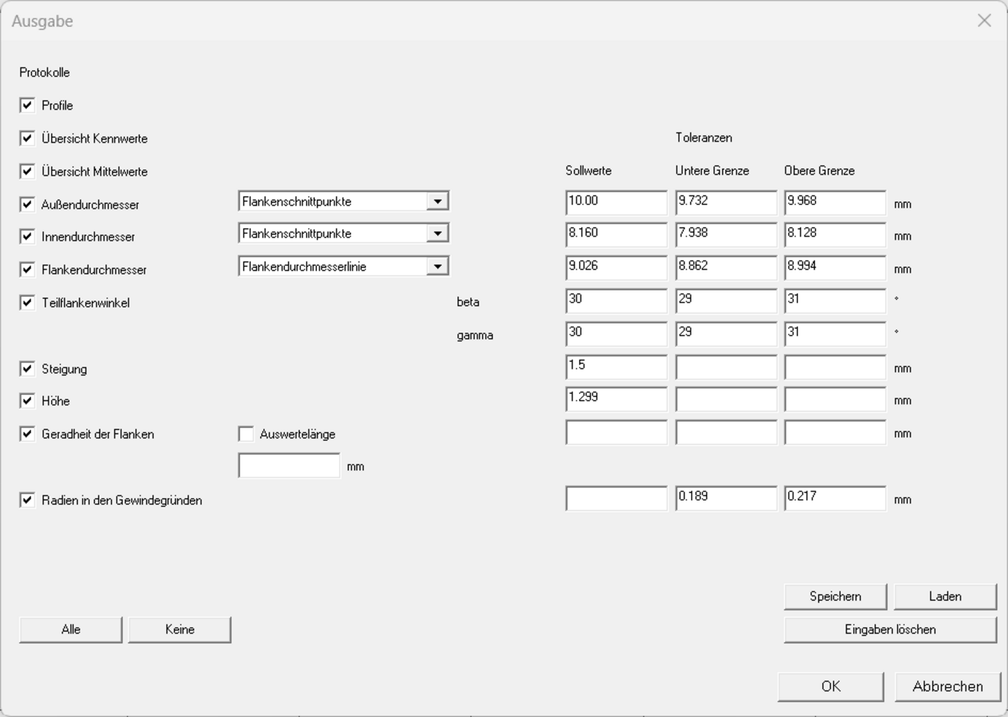

Parameter der Gewindeauswertung
Die gemessenen Gewindeprofile lassen sich anhand der festgelegten Parameter, Toleranzen und Messmethoden ausgewertet. Die Eingaben werden protokolliert und gespeichert. So stehen sie jederzeit für wiederkehrende Messungen zur Verfügung.

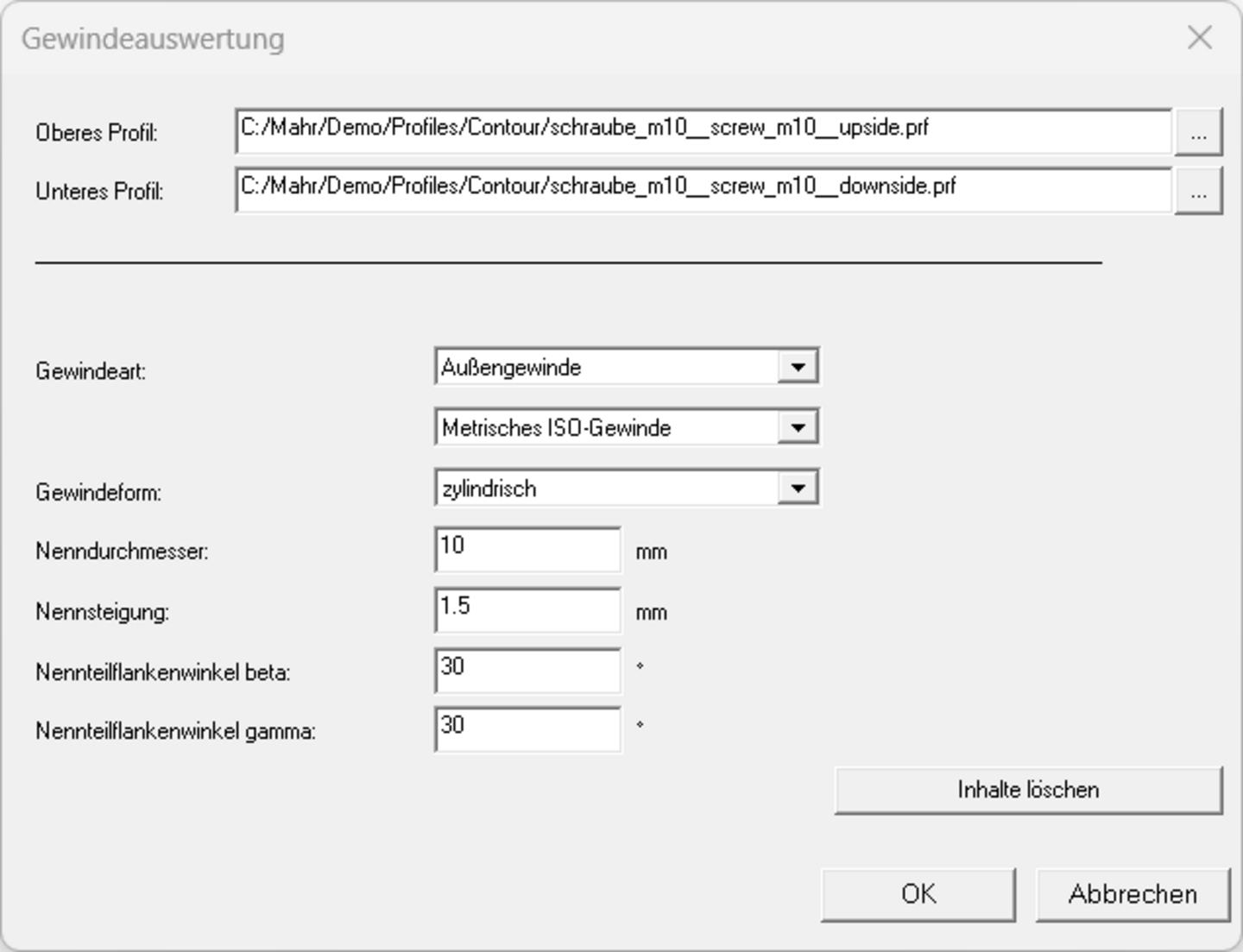

Nach der Profilerfassung, die über ein Quick&Easy-Messprogramm erfolgt, wird die Gewindeanalyse gestartet. Dafür genügt die entsprechende Funktionstaste oder ein Skript nach der Messung. Alle gewählten Parameter werden anschließend für den definierten Gewindebereich ausgewertet.
Der auszuwertende Bereich lässt sich einfach durch Klicken auf die erste und letzte Gewindeflanke festlegen. Bei individuell gestalteten Gewindeformen ist es möglich, die Flankenbereiche nach Bedarf anzupassen. Diese Methode bietet eine flexible Möglichkeit, den Gewindebereich präzise und schnell zu definieren.

Nach Eingabe der Daten oder Laden der passenden Parameterdateien ins Programm erscheint das Gewinde im Profil auf dem Bildschirm. Danach genügen zwei Klicks mit der Maus für den auszuwertenden Gewindebereich und alle ausgewählten Gewindeparameter in diesem Bereich werden automatisch analysiert. Auf Basis der gewählten Einstellungen erstellt das System automatisch Protokollseiten mit Einzel- und Statistik-Ergebnissen. Abweichungen von den Toleranzen werden in Rot hervorgehoben.
Die Gewindeparameter bei Rundgewinden werden ähnlich wie bei metrischen Gewinden ermittelt. Dabei sind lediglich die passenden Eingaben für das Rundgewinde im Programmmenü einzugeben.

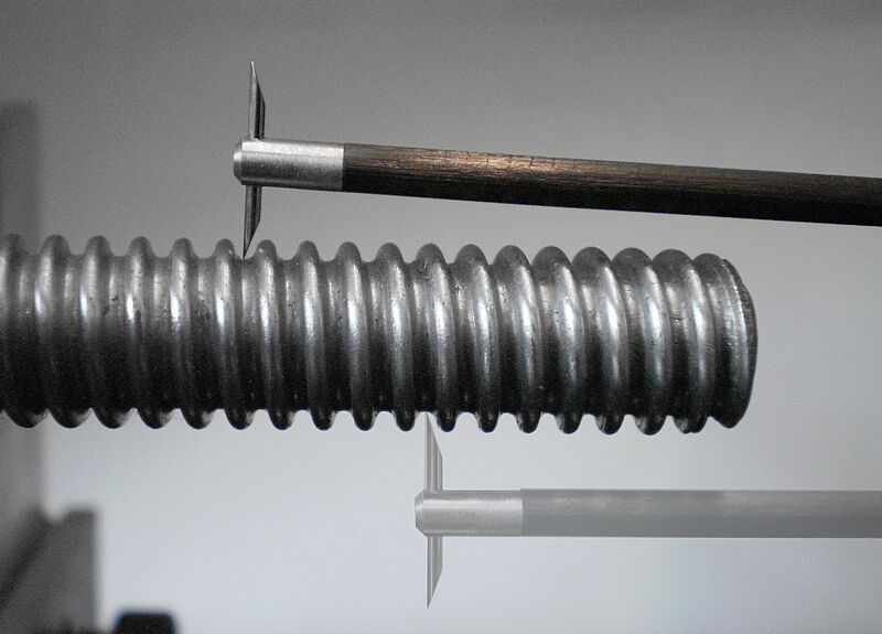

Bei einem sechsgängigen Trapezgewinde mit großer Steigung und einem Außendurchmesser von nur 10 mm werden besondere Anforderungen an die präzise Messung gestellt. Um zuverlässige Ergebnisse zu erhalten, kommt in einem solchen Fall eine kegelförmige Tastspitze zum Einsatz. So sind sichere Daten trotz beengter Geometrie möglich.

Mit der Standardsoftware MarSurf easyContour und der Gewindeoption lassen sich die unterschiedlichsten Gewindetypen problemlos messen und auswerten. Für jedes Gewinde wird dabei ein eigenes Programm im Teach-in-Verfahren erstellt. Diese Methode ermöglicht eine individuelle Auswertung, bei der sich neben Gewindeparametern auch weitere Maßangaben berücksichtigen lassen – etwa, wenn zusätzlich zu den Gewindebereichen auch andere Konturabschnitte relevant sind.
Mit den MarSurf LD140 und LD280 Messplätzen lassen sich Rauheit und Gewindekontur in einem einzigen Messdurchgang gleichzeitig erfassen. Die Messung erfolgt präzise mit einer Diamanttastspitze (47° Kegelwinkel). Der vertikale Messbereich liegt bei ±13 mm, horizontal stehen je nach Modell 140 mm oder 280 mm zur Verfügung.
