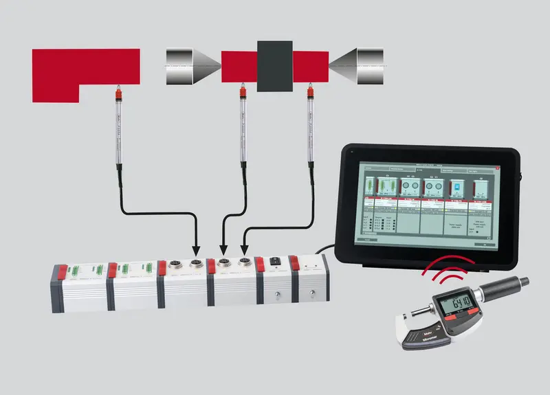

Dagegen bietet der Einsatz spezieller Messrechner wie dem Millimar C 1750 PC in Kombination mit einer kundenspezifischen Messlösung größere Vorteile bei einfacher Bedienung:
- Ein Messrechner verarbeitet viele einzelne Messpunkte, indem er Messkanäle für verschiedene Sensortypen in einen Basiscomputer integriert.
- Durch diese Messkanäle kann er anstelle einer Reihe einzelner Messsensoren mehrere gleichzeitig auswerten.
- Zusätzlich liefert er dem Bediener die visuelle Anzeige der erfassten und ausgewerteten Messdaten.
- Da er vernetzungsfähig ist, können seine Messergebnisse nahtlos in die moderne Produktion einfließen.
Damit dient der Messrechner dazu anzuzeigen, Daten zu erfassen, die Ergebnisse zu klassifizieren und den Messprozess insgesamt zu steuern, während die Informationen im Hintergrund ausgetauscht werden.
