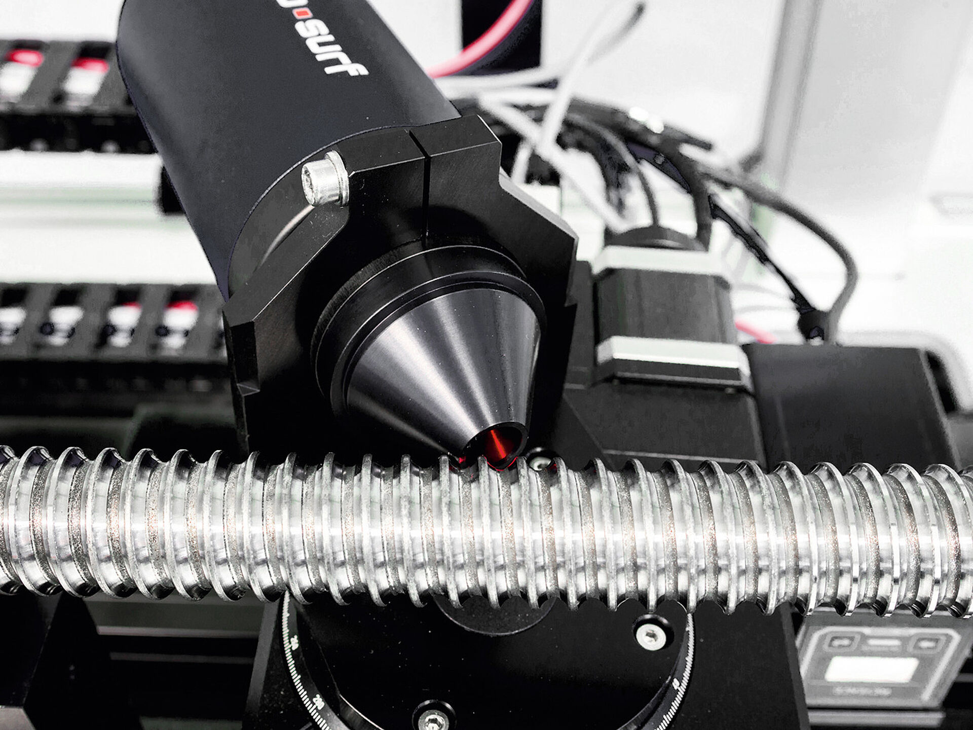

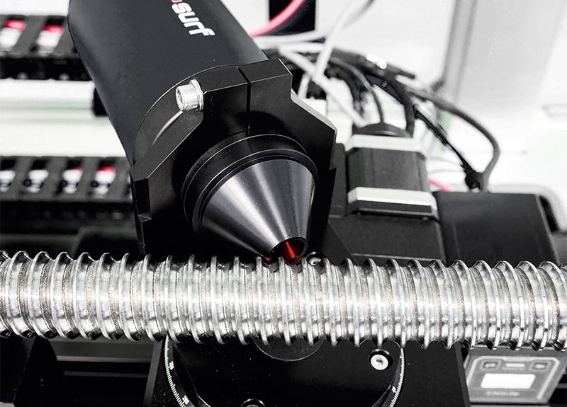

Um Drehbewegungen in Längsbewegungen umzusetzen, kommen Kugelgewindetriebe zum Einsatz, etwa in Werkzeugmaschinen und Lenksystemen. Besonders bei Letzteren hängen Wirkungsgrad, Verschleiß und mögliche Geräuschentwicklung stark von der Oberflächenbeschaffenheit der Kugellaufbahnen ab. Hier spielt MarSurf3D OptoRack seine Stärken voll aus: Das Gerät wurde speziell für die Prozessüberwachung beim Schleifen und Finishen von Zahnstangen und Kugelumlaufspindeln entwickelt. Durch eine Schwenkachse kann der Sensor auf Bahnen rechts und links vom Druckpunkt der Laufbahnen die Rauheit und Welligkeit an beliebigen Stellen der Spindel separat messen. - MarSurf3D OptoShaft
