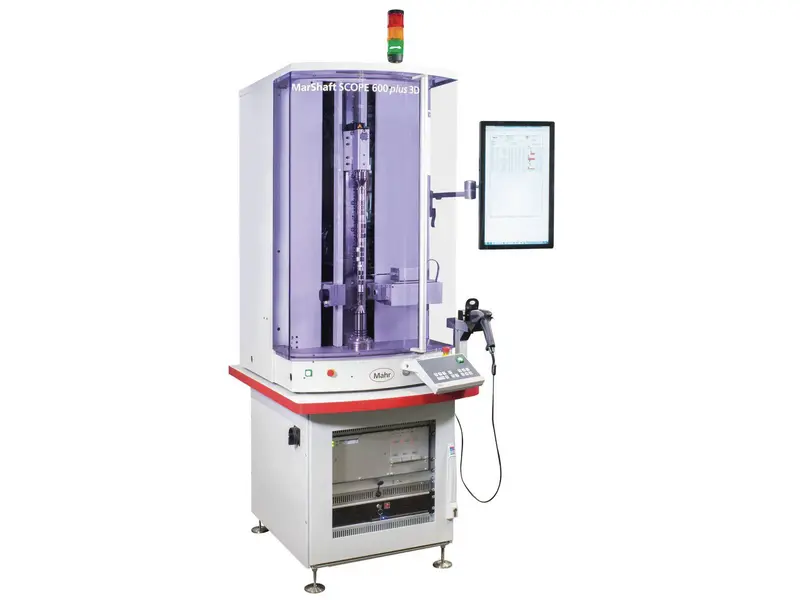

Hochpräzises, optisch-taktiles Wellenmessgerät SCOPE 600 plus 3D
Mahr bietet mit dem Messplatz MarShaft SCOPE 600 plus 3D ein hocheffizientes und -präzises Messverfahren für z. B. Nockenwellen. Die Kombination von optischen und taktilen Sensoren ermöglicht eine 3D-Funktionalität und dadurch eine Komplettüberprüfung des Werkstückes in einer Aufspannung.
Dafür entwickelte Mahr den bereits sehr erfolgreichen Messplatz MarShaft SCOPE 750 plus weiter. Er verfügt jetzt über ein innovatives 2D-Tastsystem, ein motorisches Widerlager sowie eine Spezialkalibrierung der Linearachsen.
Die CMOS-Matrixkamera misst optisch in wenigen Sekunden Merkmale wie z.B. Durchmesser, Längen, Radien, Form- und Lagemerkmale, Nockenwinkel oder den Nockenhub.
Das zusätzliche 2D-Tastsystem erfasst Merkmale, die optisch nicht messbar sind, wie z. B. konkave Nockenformen, Planläufe sowie Referenzelemente in axialer Richtung.
Dabei sind das taktile und optische System in ein Koordinatensystem eingemessen.
Dem Nutzer ergeben sich durch die neue Messlösung mit der MarShaft SCOPE 600 plus 3D gleich mehrere Vorteile:
Das automatisierte Messverfahren misst wesentlich schneller und zudem prozesssicher: Während die klassische Koordinatenmesstechnik etwa 30 bis 40 Minuten pro Werkstück benötigt, misst der Mahr-Messplatz eine Vierzylinder-Nockenwelle in nur 9 Minuten.
Leistungsmerkmale auf einen Blick:
- Komplettvermessung von Nockenwellen, einschließlich Nockenwinkel und allen gängigen Nockenformen
- Messung von Konturelementen
- hochgenaue Form- und Lagemessungen
- Direkte Messung von Bezügen
- Messung von Wellen mit Passfedernuten und/oder Bohrungen
- 3D-Funktionen durch induktives Tastsystem mit zusätzlicher Y-Messachse
- Spezialkalibrierung der Linearachsen X, Y und Z
- Handbedienpult
- vieles mehr
