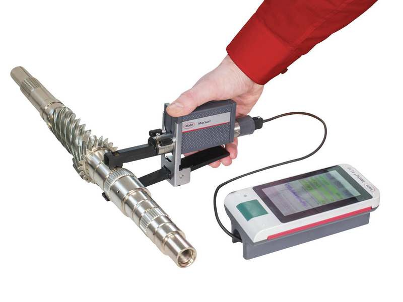

MarSurf M 310 C2 SET bestehend aus: - MarSurf M 310 Basisgerät - Vorschubgerät für Querabtastung (herausnehmbar) - 1 Standardtaster PHT6-350, normgerecht 2 µm Tastspitze - Eingebauter Akku - Raunormal, im Gehäuse integriert (herausnehmbar) inkl. Mahr-Kalibrierschein - Tasterschutz (Prismenhalter) - Tasterschutz mit Vorsatzprisma - Höheneinstellung (integriert) - Ladegerät / 3 Netzadapter - Betriebsanleitung - Tragetasche mit Schulterriemen - USB-Kabel - Handprisma mit Höhenverstellung (Paar) - Verlängerungskabel zum Vorschubgerät (Länge 1,2 m)
Für alle, die mehr brauchen. Das MarSurf M 310 verfügt über dieselben Funktionen wie das PS 10, hält aber noch entscheidende Zusatzfunktionen für Sie bereit.
- Einfache und intuitive Bedienung: So einfach wie die Bedienung eines Smartphones
- Großes, beleuchtetes 4,3“-TFT-Touch-Display
- Angabe der Schnittlinie C in μm oder in % von Rz für die Kennwerte Rmr und tp
- Herausnehmbares Vorschubgerät
- 31 Kenngrößen
- Arbeiten ohne Fehler: durch integriertes, herausnehmbares Raunormal
- Automatische Cutoff-Wahl: sichert auch dem Nicht-Messtechniker die richtigen Messergebnisse
- Micro-USB-Schnittstelle zur Fernsteuerung über ASCII-Befehle, z.B. über eine Software zur statistischen Prozesskontrolle
- USB-A-Schnittstelle - für Anschluss z.B. eines USB Wireless-Adapter oder des USB-/Wireless-Drucker
- Übertragung von Messprotokollen und -daten wahlweise über Kabel oder kabellos
- IATF 16949 konform - Sichere Rückführbarkeit mit MarConnect
- Direkt drucken auf dem mobilen Drucker (als Option oder direkt im Set mit Drucker)
- Datensicherung als TXT, X3P, CSV und PDF-Datei
- Erstellung von fertigen PDF-Protokollen direkt im Messgerät
- Kundenspezifische Kommentare für das PDF-Protokoll werden direkt am MarSurf M 310 eingegeben
- Anzeige und Druck der MRK- und ADK Kurve
- Speichern von über 1000 Messprogrammen (Quick & Easy)

- An Wellen, Gehäuseteilen
- An Großmaschinen
- An großen Werkstücken
- An Fräs- und Drehteilen
- An geschliffenen und gehonten Werkstücken
- Im Produktions- und Fertigungsbereich an der Maschine zum schnellen Prüfen der Rautiefe des Werkstücks in oder auf der Maschine.
