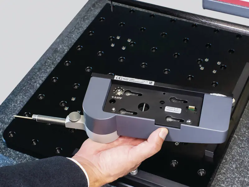

Eine bessere Boden-Bodenzeit von bis zu 65 % ist ein überzeugender Beweis für die Geschwindigkeit. Die Flexibilität zeigt sich durch den großen Messbereich, der Werkstückflexibilität (selbst bis 80 kg) und das einfache Spannsystem. Letzteres unterstützt wieder die Wiederholbarkeit und damit die Genauigkeit.
Die Besonderheit des MarSurf VD ist die hochgenaue Konturen- und Rauheitsmessung mit einem System. Einfach das Rauheitsmesssystem tauschen und hochgenau Rauigkeit messen.
Eine Basis, viele Vorteile
Alle Maschinen der MarSurf-Familie basieren auf einer gemeinsamen Plattform.- Kurze Messzeiten durch hohe Achsengeschwindigkeiten und automatisierte Messabläufe
- Leichtes, schnelles Ein- und Umrüsten dank innovativem Spannsystem
- Magnetische Halterung für einen schnellen, werkzeuglosen Tastarmwechsel
- Geräumige Aufnahmeplatte und großer Messbereich: hervorragend geeignet auch zur Vermessung großer Werkstücke
Mit den optimierten Tastsystemen hochgenaue Rauheits- und Konturenmessungen, und dass mit nur einem Messplatz:
- Wechsel im laufenden Betrieb reduziert Umrüstzeiten
- Rauheitsmessung mit Konturentastsystem bei gleichzeitig sehr hohen Messbereich möglich
- hohe Betriebssicherheit durch digitale Schnittstelle
- Wechsel des Tastsystems ermöglicht auch hochgenaue Rauheitsmessungen
