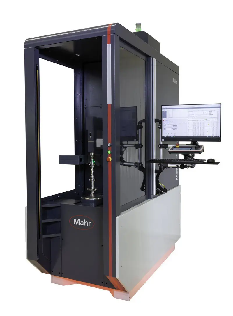

Möglichst schnell verschiedene Messaufgaben fertigungsnah und reproduzierbar in einem System zu lösen – das leistet die Geräteserie Mar4D PLQ.
Erleben Sie herausragende Ausstattungsmerkmale kombiniert mit großer Flexibilität bei der Werkstückgröße und steigern Sie Ihre Produktivität im Fertigungsumfeld.
- Achsanordnung in Zylinder-Koordinatenbauweise: Wellenmess- und Formmessgerät in einem – schneller und genauer als klassische 3D-Messgeräte.
- Sehr großer Anwendungsbereich für rotationsymmetrische Werkstücke: Bis zu Durchmesser 210 mm und Länge 450, 730 oder 1000 mm.
- Die ergonomische Gerätebauweise in Kombination mit Sicherheitslichtgittern und intelligenten Umgebungsüberwachungsensoren ermöglicht sicheres und effektives Arbeiten im 24/7-Produktionsbetrieb.

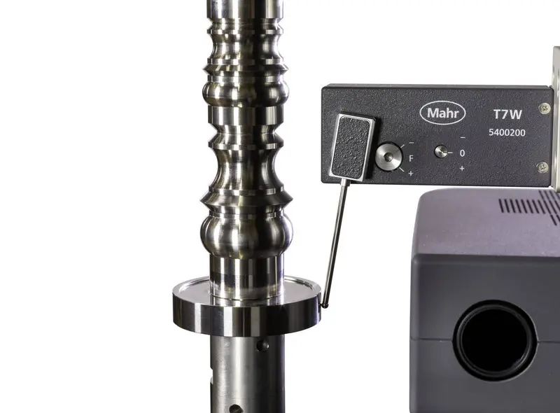

- Optisch-taktile-Multisensorik – Vorteile beider Sensoriken in einem Gerät
- Hochauflösende, schnelle Matrixkamera mit großem Bildfeld

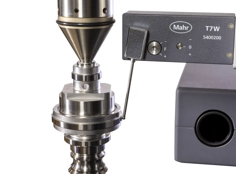

kombiniert mit - Renishaw SP25M: bewährtes 3D-Tastsystem
oder - Mahr T7W: innovatives 1D-Formtastsystem mit motorischer Drehachse und dadurch sehr schnellem Taststiftwechsel.
- Simpler Austausch der Tastsysteme über Schnellwechselsystem.

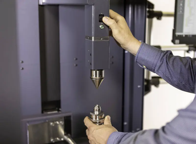

- Motorisches Widerlager mit per Software einstellbarer Spannkraft.
- Sehr einfache Handhabung und kein Bedienereinfluss dank Spannkraftüberwachung.
- Aktivierung über beleuchteten Schalter.
