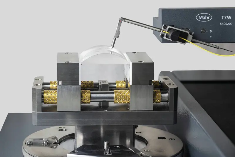

Die MarOpto MFU 200-3D ist eine universelle Maschine, um Kontur, Rauheit, Achsversatz, Rundlauf- und Verkippungsfehler von Optiken in einer Auf- spannung zu messen. Damit eignet sie sich im Besonderen für Sphären, Asphären, Zylinderlinsen und Freiformen. Die Messungen erfolgen auto- matisiert, schnell und fertigungsnah in 2D und 3D. Durch die einzigartige Kombination von optischen und taktilen Tastarmen kann eine Referenz- fläche des Bauteils genutzt werden, um Form und Lage der anderen Flächen zu bestimmen.

Die MarOpto MFU 200-3D kann Oberflächen optisch und taktil in einer Aufspannung messen. Kombiniert man beide Messverfahren, werden die Flächen zueinander in einem Koordinatensystem in Bezug gebracht, was insbesondere für Zylinder- und Freiformen relevant ist. Die MarOpto MFU 200-3D verfügt über einen automatischen Zentrier- und Kipp- tisch, der sowohl hohe Reproduzierbarkeit als auch Zeitersparnis mit sich bringt.
Mechanische Referenzflächen (Fiducials)
Durch optisch-taktile Kombinationsmessungen kann die Lage und Formabweichung der optischen Fläche mit Bezug auf mechanische Referenzflächen ausgewertet werden. Erkennbar sind dadurch Dezentrierungs-, Neigungs- und Twist-Fehler.
