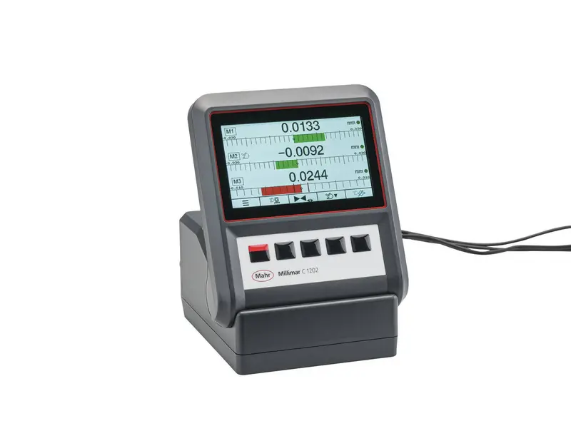

Millimar C 1202 Metrisch/Inch Version
Art.-Nr. 5312025
Kompaktlängenmessgerät Millimar C 1202 Metrisch/Inch Version
Merkmale: 3
Anschluss unterschiedlicher Sensoren durch N1700 Messmodule
Anzeigebereich Skalenanzeige mm: ± 5, ± 2, ± 1, ± 0,3, ± 0,1, ± 0,03, ± 0,01, ± 0,003
Anzeigebereich Ziffernanzeige mm: ± 999,9999
Energieversorgung: Steckernetzgerät, 230 V/115 V; 50/60 Hz
Lieferumfang: Steckernetzgerät, micro SD Speicherkarte, Bedienungsanleitung, ohne N 1700-Modul (notwendiges optionales Zubehör)
- Flexibel für die unterschiedlichsten Messaufgaben einsetzbar
- Wechselbare N 1700 Module als Messkanäle für induktive und
inkrementale Taster oder für pneumatische Messmittel. - Perfekte Anzeige durch hochauflösendes und kontrastreiches Farbdisplay
- Anzeige stufenlos neigbar für optimalen Blickwinkel
- Variable Darstellung der Messwerte, wahlweise als Zahl, Zeiger oder Balken
- 1 - 3 Merkmale können gleichzeitig angezeigt werden
- Steuer-Eingänge und -Ausgänge über N 1704 I/O Module
ab C1202 Firmware v.: 1.2.0.0 - Einfachste Bedienung
- Programmierbarer Schalteingang zur Steuerung des Messablaufs
- Fexibel, mehrere Messaufgaben lassen sich auf der Speicherkarte ablegen.
- Kompaktes Gehäuse
- Wandmontage möglich
