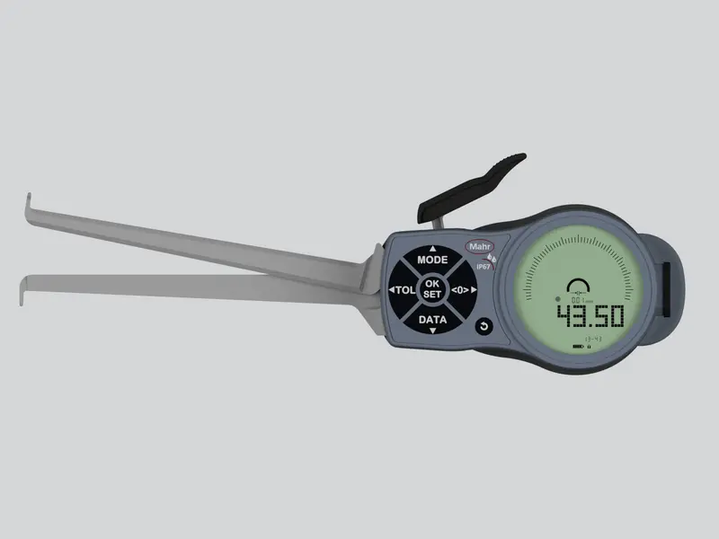

Digitaler Innen-Schnelltaster Marameter 838 EI
Messbereich mm: 13 - 43 mm
Skalenteilungswert mm:
Messtiefe mm: 127
Lieferumfang: Bedienungsanleitung, Batterie, Prüfprotokoll
- Kontrastreiche LCD Analog-Segmentanzeige
- Toleranzanzeige über 2 LEDs
| Produkttyp | 838 EI |
| Messbereich mm | 13 - 43 mm |
| Fehlergrenze (mm) | 0.04 mm |
| Wiederholpräzision mm | 0.02 mm |
| Messkraft (N) | 1.2 - 1.7 |
| Messkontakt Kugeldurchmesser mm | 1.3 mm |
| Nutbreite | 1.6 mm |
| Nuttiefe | 5.7 mm |
| Messkontakt-Länge (bewegl.) mm | 5.7 mm |
| Messkontakt-Länge (fest) mm | 5.7 mm |
| Messtiefe mm | 127 mm |
- Anwendungsspezifische Messprogramme
- Absolut-/Relativ- Messprogramm
