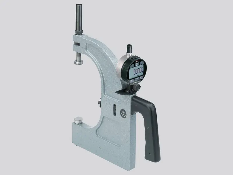

Feinzeiger-Rachenlehre Marameter 840 FS
Messbereich mm: mm
Lieferumfang: Holzkasten, Sechskantstiftschlüssel, ohne Anzeigegerät
- Biegesteifer Bügel. Handgriff einseitig offen zur Vermeidung der Übertragung der Handwärme; mit wärmedämmenden Griffschalen
- Beide Messtaster langgeführt, nichtrostender, gehärteter Stahl
- Messflächen hartmetallbewehrt, vorne zum leichten Einführen über Prüflinge angeschrägt
- Messtaster zum Messen schmaler Zentrierränder oder direkt an Schultern über Bügelbreite vorstehend
- Einstellbarer Zentrieranschlag für Einstellung auf Messflächenmitte
- Hohe Messgenauigkeit. Messbewegungen werden exakt übertragen. Gerätegewicht ruht während der Messung auf festem Messtaster.
- Zahlenmäßige Ablesbarkeit und Auswertung des Messergebnisses
- Konstante Messkraft durch eingebaute Messkraftfeder. Messergebnisse somit unabhängig vom persönlichen Messgefühl
- Anzeigegerät durch seitlich vorstehenden Bügel gegen Stöße beim Messen oder Ablegen des Gerätes geschützt

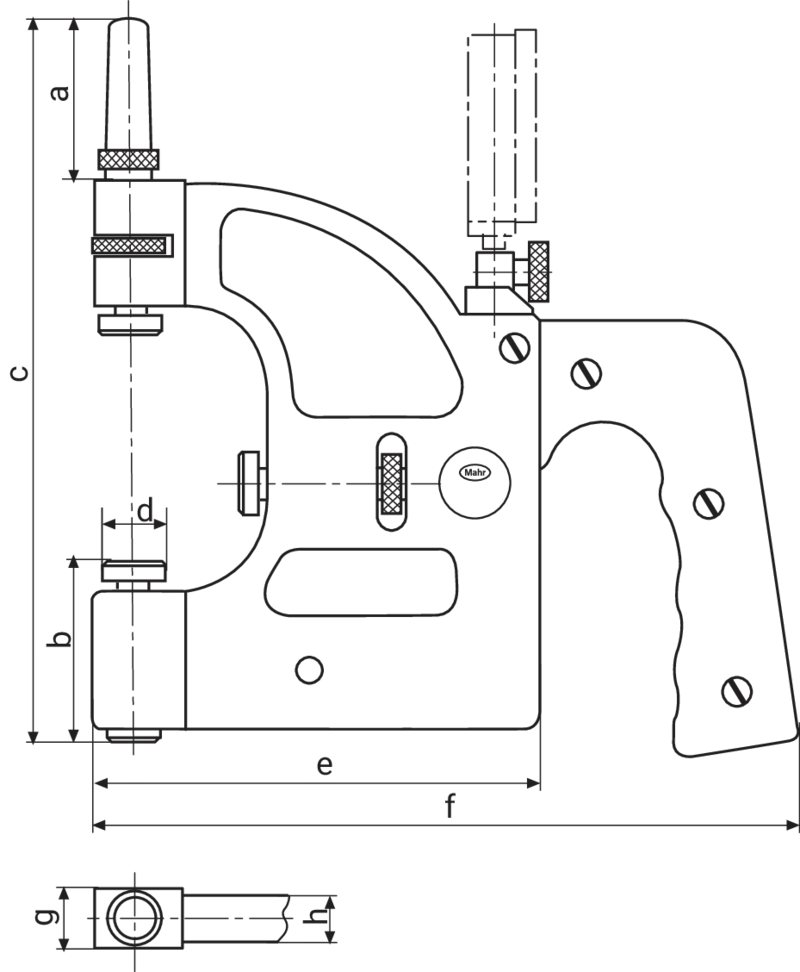

Produkttyp | 840 FS |
Anwendungsbereich in mm | 150 - 200 |
Messspanne in mm | 0.7 mm |
Wiederholpräzision fw (µm) | 1 µm |
Ebenheitsabweichung in µm | 0.5 µm |
Parallelitätsabweichung in µm | 3 µm |
Messkraft | 15 N |
Produktgewicht | 2 kg |
Abmessungen | a 71 mm | b 62 mm | c 385 mm | d 22 mm | e 214 mm | f 288 mm | g 20 mm | h 18 mm | |
- Für zylindrische Werkstücke aller Art, direkt an der Werkzeugmaschine und in der Fertigungskontrolle
- Universell einsetzbar. Jedes Gerät überbrückt großen Anwendungsbereich. Innerhalb diesem ist jedes beliebige Maß und jede Passung schnell einstellbar
