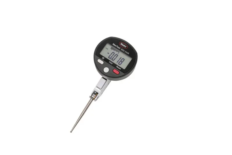

MarTest 800 EWR
Art.-Nr. 4306140
Digitales Fühlhebelmessgerät
Messbereich mm: ± 2.2 mm
Ziffernschrittwert mm/inch: 0.001 / .00005"
Lieferumfang: Schlüssel zum Wechseln der Messeinsätze, Messeinsatz ø 2 mm, Einspannschaft 800a8, Prüfprotokoll, Bedienungsanleitung, Batterie, Etui
- Induktives Messsystem, Batterielebensdauer ca. 2 Jahre
- Anzeigeeinheit Wasser- und kühlmittelfest
- IP65
- Kombinierte Ziffern- und Skalenanzeige
- Bedien- und Anzeigeteil um 360° drehbar
- Mattverchromtes Schutzgehäuse mit 3 Schwalbenschwanzleisten
- Stoßgeschütztes Messwerk, Achsen in Edelsteinen gelagert
- Automatische Anpassung der Antastrichtung
- Antimagnetische Ausführung
- Kugelgelagerter Doppelhebel, Überlastungsschutz durch Rutschkupplung

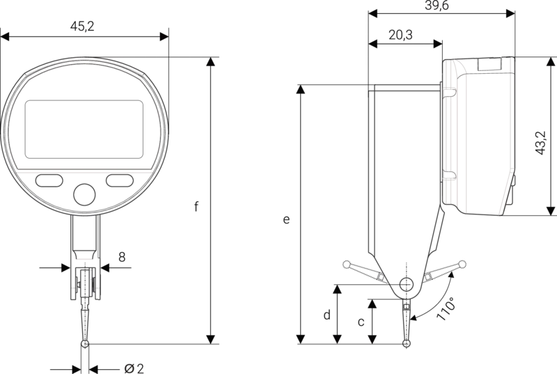

| Abmessungen | c 41 mm | d 44.5 mm | e 98.8 mm | f 106.5 mm |
