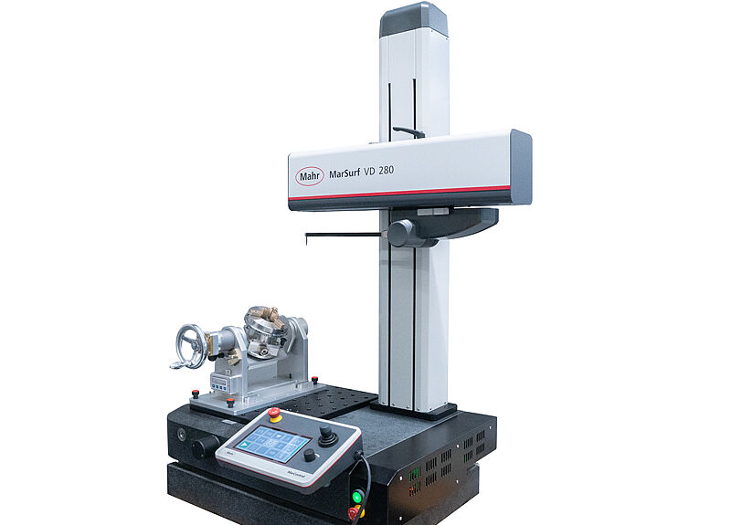

Manuelle Schwenkeinheit für flexibles Positionieren

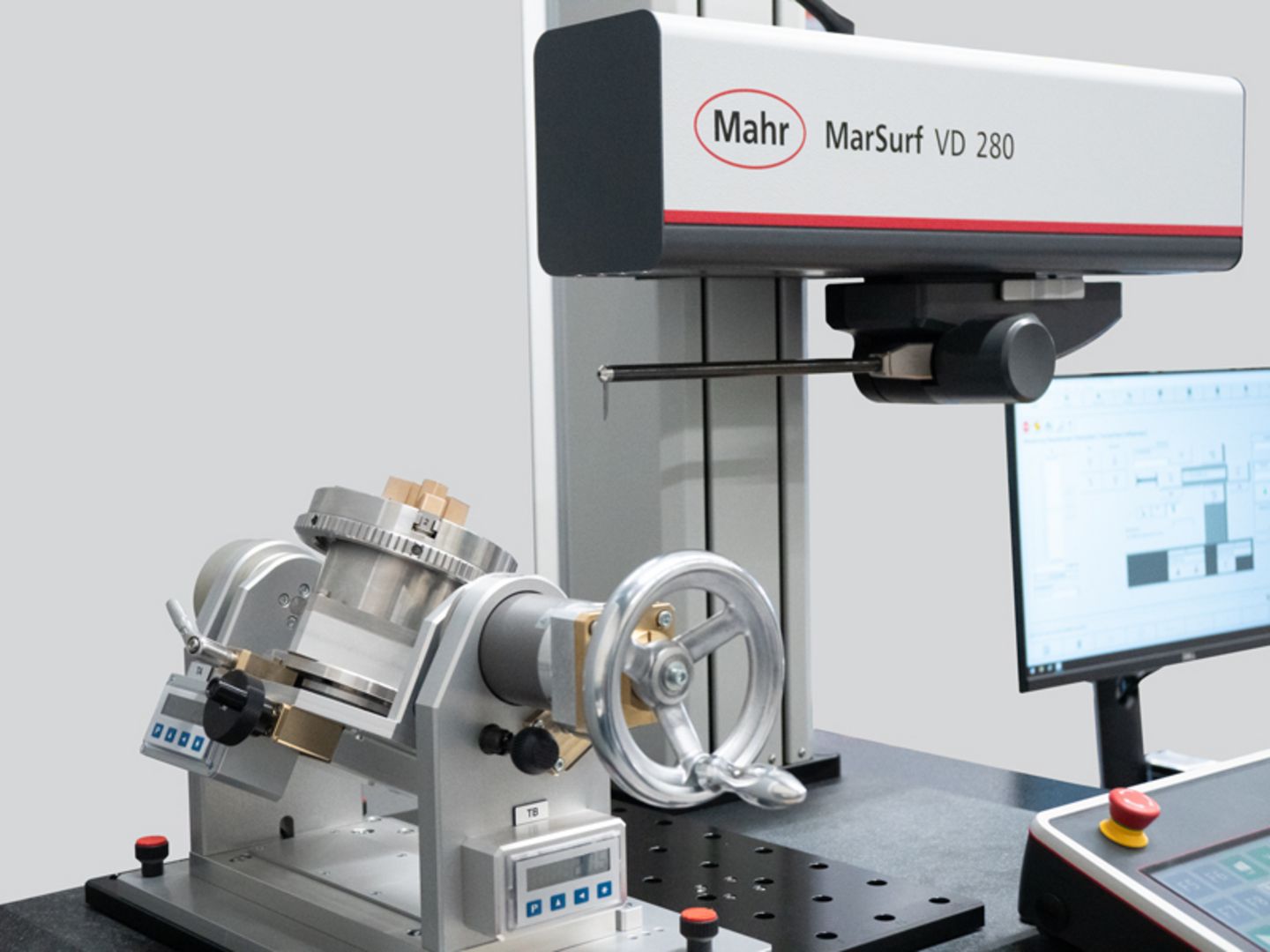

Wie jedes andere Spannmittel kann die manuelle Schwenkeinheit direkt auf der Lochplatte des Messplatzes montiert werden. Damit erweitert der Kunde die Standard-TY-Achse um zwei Rotationsachsen: Jetzt kann er das Werkstück durch Schwenken (TB-Achse +/- 105 °) und Drehen (TA-Achse = 360 °) äußerst flexibel manuell positionieren. Beide Achsen verfügen über eine digitale Anzeigeeinheit und können dadurch mit einer Genauigkeit von einem Zehntel Grad ausgerichtet werden. So erreicht der Kunde leicht die gewünschten Messorte und kann die geforderten Messparameter schnell und vor allem reproduzierbar erfassen.
Einrichthinweise für den Werker zur geforderten Winkellage eines Messortes können beispielsweise über bebilderte Pop-Ups im Q&E-Messprogramm hinterlegt werden. Um zu vermeiden, dass mehrere Profile bei verschiedenen Winkellagen, aber gleicher X- und Z-Lage im Auswertebereich übereinander liegen, eignet sich hervorragend die Software-Option „Bedienerführung MarSurf QE“, mit der sich für jeden Messort erstellte Einzel-Q&Es zu einem Gesamt-Prüfablauf kombinieren lassen.
Geeignet für alle MarSurf-Messplätze
Die manuelle Schwenkeinheit kann auf jedes Standard-Messgerät der MarSurf-Serie aufgesetzt werden. Die Spannbacken gestaltet MES individuell nach Kundenwunsch – abhängig von Werkstückgeometrie und Spannort. Auch das Material der Spannbacken kann der Kunde nach seinen individuellen Anforderungen wählen. Im vorliegenden Fall ist es zum Beispiel aus Bronze, einem Material, das etwas weicher und damit besonders schonend für die Werkstücke ist. Auftraggeber für diese Kundenlösung war ein Unternehmen der Automotive-Branche für einen MarSurf VD 280-Messplatz.
