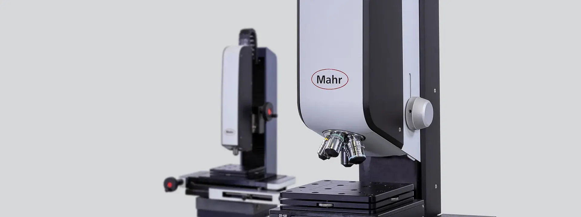

Das MarSurf WI 50 M ist die manuelle Einstiegslösung in die neue Mahr Weißlichtinterferometrie. Die Steuerung ist im Stativ integriert, und der funktionale Kipptisch und die manuellen x-, y- und z-Achsen erleichtern Anwendern die Verstellung und Fokussierung. Weitere Pluspunkte sind das kompakte Design und der große Bauraum, ebenso wie ein interessantes Preis-Leistungs-Verhältnis.
Die beiden Oberflächenprofis für den Nanometerbereich MarSurf WI 50 und WI 100 liefern 3D-Messwerte schnell und in wenigen Schritten. Ihre HD-Stitching-Funktion sorgt für eine konstant hohe Auflösung auch bei großen Messflächen. Die integrierte Kollisionsdetektion bietet Sicherheit in alle Richtungen – für das Werkstück ebenso wie für das Gerät selbst.
Das High-End-Gerät MarSurf WI 100 verfügt zusätzlich über motorisierte Achsen für wiederkehrende Messaufgaben.
