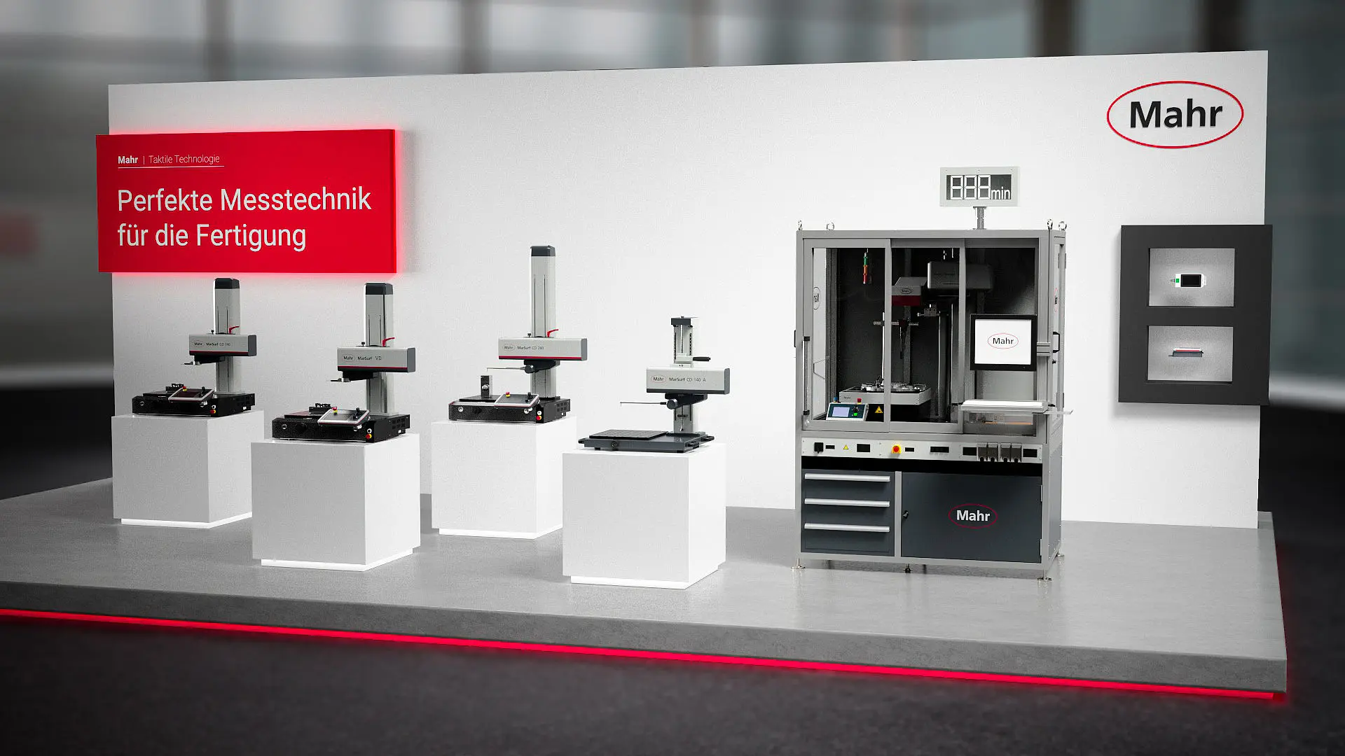

Perfektes Portfolio für die moderne Kontur- und Rauheitsmessung
Mit der neuen Produktfamilie und dem umfangreichen Zubehör & Tastarmen bietet Mahr für jeden die perfekte Lösung.
- MarSurf CD: der Spezialist für die Konturmessung – auch mit Rauheitsmessung ab 2 μm
- MarSurf GD: der Experte für die genaue und schnelle Rauheitsmessung
- MarSurf VD – für vielseitige Messaufgaben: Wechseln Sie zwischen beiden Messsystemen, um maximal flexibel messen zu können.

Kundenspezifische Lösung mit dem MarSurf LD
Das Ziel: Schnelle und hochgenaue Serienmessungen an kleinen Bauteilen. Mit dem MarSurf LD als Grundgerät und kundenspezifischen Erweiterung kann die Effizienz zielgerichtet optimiert werden. Beispiele:
- Drehtisch mit schnell austauschbaren Werkstückaufnahmen
- Automatische Tastarmwechseleinheit
- Palettenmessung zur Durchsatzerhöhung
