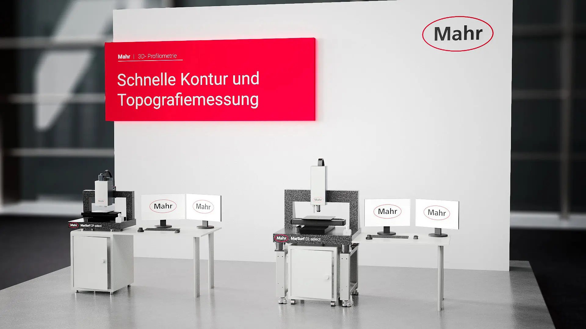

Optisches 3D-Profilometer für die Qualitätskontrolle
Mit der MarSurf CP select -Technologie messen Sie erheblich schneller als mit herkömmlichen Tastsystemen. Profitieren Sie von der Vielzahl effektiver Features:
- Hohe Messgeschwindigkeit bei großem Höhenmessbereich
- Berührungslos und zerstörungsfrei messen dank Farbübersichtskamera
- Motorisierte Z-Achse & Messbereichserweiterung durch Z-Stitching
Hohe Wiederholgenauigkeit – auf Wunsch voll automatisiert
Der Aufbau auf Granit und die Verwendung erstklassiger Komponenten garantieren eine hohe Wiederholgenauigkeit der Messungen. Dabei ist das CP select voll automatisierbar und kann über industrietaugliche Schnittstellen komfortabel in Qualitätssicherungsprozesse eingebunden werden.
Ultraschneller Liniensensor für großflächige 3D-Messung
Das MarSurf CL select bietet eine schnelle 3D-Erfassung besonders großer Messflächen bei gleichzeitig hoher Messpräzision.
- Großflächige 3D-Messungen bei sehr hoher Messgeschwindigkeit
- Ausgezeichnete Dynamik und Präzision
- Schichtdickenmessung und Messung transparenter Materialien
- Berührungslose und zerstörungsfreie Messung
- Automatisierbar
Multiple Topographie-Linienerfassung in wenigen Sekunden
Anstelle von nur einem Profil werden 192 parallele Profillinien aufgenommen, wodurch sich Topographien in wenigen Sekunden vom μm- bis in den cm-Bereich erfassen lassen. Aufgrund der raschen Messgeschwindigkeit können dabei hohe Durchsatzraten erreicht werden. Damit sparen Sie deutlich an Zeit gegenüber dem klassischen Profilometer.
Präzise Erfassung dank ausgezeichneter Dynamik
Profildaten auf nahezu allen Oberflächen mit variierenden Reflexionseigenschaften und Neigungen werden dank der hohen Dynamik hochpräzise erfasst und garantieren eine hohe Wiederholgenauigkeit der Messungen.
