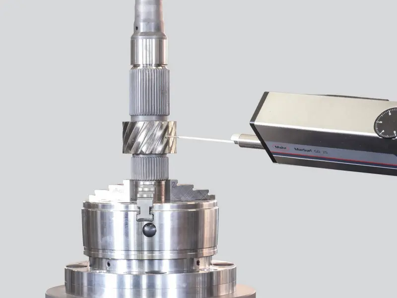

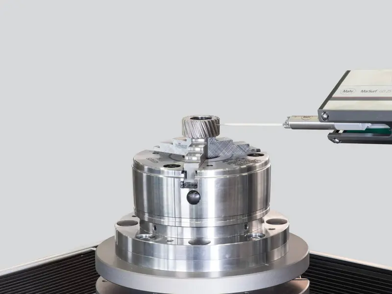

Messplatz ermöglicht das automatisierte Messen von Rauheit auf
Zahnflanken. Mittels des BFW-Tastsystems mit geringer Abkröpfung der
Tastspitzen können Rauheitskennwerte an Zahnrädern und -wellen
mit Modul ab > 1 vermessen werden. Es können Messungen an
Außenverzahnungen, Gerade- und auch Schrägverzahnungen (rechts-
oder linkssteigend) bis zu einem Durchmesser von etwa 170 mm realisiert werden.
Ein spezielles Rahmenprogramm ermöglicht
dem Bediener schnell ein
neues Messprogramm zu erstellen.
Mit der richtigen Software effizient messen
Die spezielle Bedienersoftware für die Zahnradmessung ermöglicht eine einfache und schnelle Vermessung verschiedenster Zahnräder. Es müssen lediglich die jeweiligen Verzahnungsdaten (z. B Zähnezahl, Durchmesser, Modul sowie der Winkel der Schrägverzahnung) eingegeben werden und der Messablauf wird hieraus errechnet. Die gewünschten Messstellen sind separat anwählbar. Ist der Messablauf erst einmal gestartet, erfolgen alle Messungen nach einer optischen Kontrolle ohne jeglichen Bedienereingriff und -einfluss. Nach Start des Rahmenprogramms wird die Vorschubeinheit um den entsprechenden Winkel der Schrägverzahnung angestellt, die Maschine ermittelt automatisch den Startpunkt und startet den Messablauf. Es erfolgt lediglich eine optische Kontrolle durch den Bediener.
Entsprechend der Zahnteilung des Zahnrades wird mittels der automatisierten Rotationsachse zum nächsten Zahn weiter getaktet.
Die MarSurf GD 25 liefert Rauheitsmessungen über eine Freiabtastung. Damit werden alle Daten vom Werkstück korrekt aufgenommen und können ausgewertet werden.
Das Zahnrad-Rahmenprogramm ermöglicht eine einfache und effiziente Steuerung des Messplatzes. Der Messablauf wird über die Eingabemasken automatisch erstellt.
Nach der Eingabe der Zahnraddaten und der gewünschten Messmerkmale wird die Messung automatisch nach einer Zahnlückensuche gestartet.
