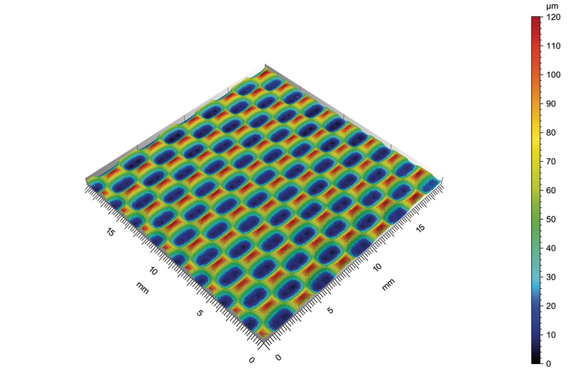

Ultraschnelle optische Profilometrie für QS und Produktion
Optische 3D-Profilometer mit dem Sie Oberflächen messen und analysieren können – berührungsfrei, materialunabhängig und ultraschnell.
Das MarSurf CL select zeichnet sich durch eine extrem schnelle Erfassung großer Messflächen bei gleichzeitig hoher Messpräzision aus. Das Messsystem kann dank des modularen Aufbaus an verschiedene Messaufgaben und individuelle Anforderungen an Automatisierung, Messkomfort und Genauigkeit angepasst werden.
- Topografiemessungen
(u.a. Volumen, Verschleiß, Tribologie) - Defekt-Erkennung
- Schichtdickenmessung
- Kontur und Form (2D, 3D)
- Makro- und Mikro- Geometrien
- Bestimmung von Ebenheit und Koplanarität
