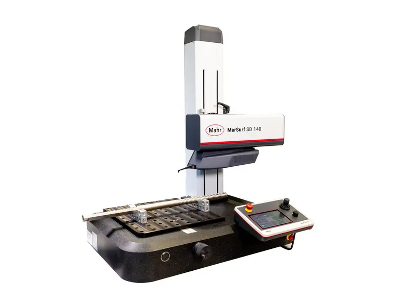

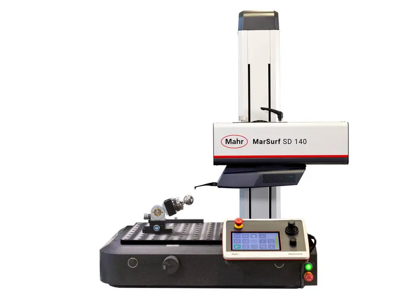

MarSurf SD 140
Art.-Nr. 6269351
Rauheits-und Konturenmessung mit 140 mm Taststrecke und motorischer TY-Achse
Das MarSurf SD 140 BG 12 bietet eine wirtschaftliche Lösung für hochpräzise Oberflächenmessungen. Es ermöglicht die gleichzeitige Erfassung von Rauheits- und Konturmerkmalen in nur einem Messdurchlauf – das spart Zeit und Kosten. Ausgestattet mit einem neu entwickelten Tastsystem liefert es zuverlässige Ergebnisse im Tastschnittverfahren. Dank eines breiten Angebots an Tastarmen ist es flexibel für verschiedene Messaufgaben einsetzbar. Zudem verfügt es wie die anderen MarSurf-Systeme über ein flexibles Spannsystem für verkürzte Rüstzeiten.
- Kurze Messzeiten durch hohe Achsengeschwindigkeiten und automatisierte Messabläufe.
- Leichtes, schnelles Ein- und Umrüsten dank innovativem Spannsystem.
- Geräumige Aufnahmeplatte und großer Messbereich: hervorragend geeignet auch zur Vermessung großer Werkstücke.
- Neu entwickeltes, hocheffizientes Tastsystem.
- Einmalige Erfassung der Rauheits- und Konturmessdaten und gleichzeitige Auswertung.
- Einfacher Tastarmwechsel über magnetische Schnittstelle mit Chip-Erkennung und automatischer Tastkraftwahl.
- Enorme Zeit- und Kostenersparnis gegenüber herkömmlichen Messgeräten.
- X-Achse mit 140 mm; Z-Achse mit 350 mm Verfahrweg
- TY-Tischachse wahlweise motorisch oder manuell verstellbar.
- Durch das einfache Spannsystem werden Werkstücke sicher, schnell und richtig positioniert.
- Die Messung selber erfolgt durch die schnellen Achsen und die neuen Tastsysteme um bis zu 65 % schneller (am Beispiel eines Zapfen gemessen).
- Mit den schnellen CNC-Achsen und der Mess- und Auswerte-Software MarWin kann der gesamte Prozess automatisiert werden. Dies ermöglicht weitere Einsparungen im Prozess vor Ort.
