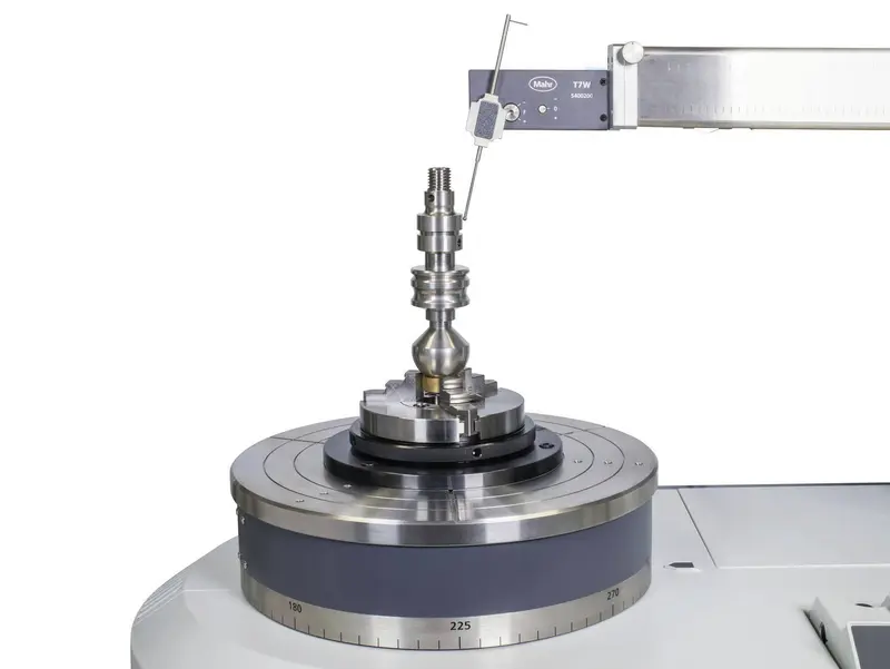

Z=900/X=280/Widerlager: Vollautomatisches, hochgenaues Form- und Lagemessgerät mit sehr großem Messvolumen und Widerlager
Die Geräteserie MarForm MMQ 400-2 ist die flexible, wahlweise voll- oder teilautomatische, Lösung zur Form- und Lagemessung sowie darüber hinaus.
Der Einsatz von Achsen mit hoher Laufruhe in Kombination mit der Plattform-Software MarWin ermöglichen erweiterte Anwendungen wie z.B. Rauheits-, Welligkeits- und Konturmessungen.
Durch die Flexibilität und Universalität ergibt sich ein hochwirtschaftliches Messsystem, welches sich in kürzester Zeit bezahlt macht.
- Vermessung von hochgenauen Werkstücken
- Vermessung von besonders langen Werkstücken
- Vermessung von großen und/oder schweren Werkstücken
- Einsatz in der Fertigung oder im Feinmessraun
- Voll- oder teilautomatischer Zentrier- und Kipptisch
- Vertikale Z-Messachse mit 350, 500 oder 900 mm Länge
- Horizontale X-Messachse mit 180 oder 280 mm Messlänge
- Motorisches Tastsystem T7W mit Rotationsachse oder flexibles Tastsystem T20W verfügbar
- 900 mm-Variante optional mit motorischem Widerlager für Werkstücke ab 200 mm Länge
Durch seine motorische Drehachse lassen sich auch sogenannte Sterntastarme - d. h. Tastarme mit verschiedenen Antastelementen - aufbauen, sodass innerhalb eines Messlaufes zwischen unterschiedlichen Tastkugelgeometrien gewechselt werden kann. Die magnetisch aufgenommen Tastarme des T7W sind zudem jederzeit auswechselbar.
