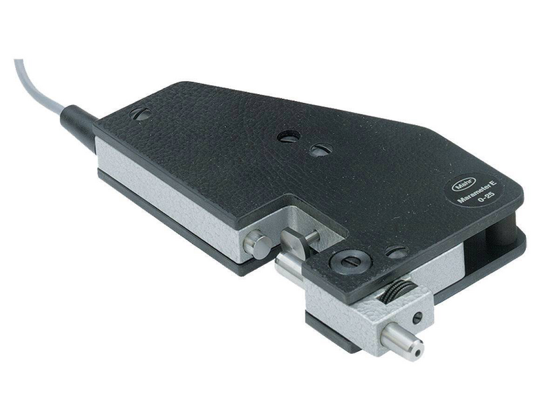

Feinzeiger-Rachenlehre Marameter 840 E
Messbereich mm: mm
Lieferumfang: Holzkasten, ohne Anzeigegerät
- Unmittelbar im Bügel eingebautes induktives Messsystem
- Anzeige ab 0,01 µm wählbar
- Kräftiger Stahlbügel mit wärmedämmenden, den ganzen Bügel überdeckenden Griffschalen
- Messtaster besonders langgeführt; durch Abhebehebel zurückziehbar
- Gegentaster feinfühlig einstellbar
- Mess- und Gegentaster nichtrostender, gehärteter Stahl; Messflächen hartmetallbewehrt
- Einstellbarer Zentrieranschlag für selbsttätige Einstellung auf Werkstückmitte
- Extrem hohe Genauigkeit durch unmittelbare, geradlinige Übertragung der Messbewegung auf das induktive Messsystem und damit Einhaltung des Abbe’schen Messprinzipes
- Universell einsetzbar. Gerät überbrückt großen Messbereich. In ihm ist es auf jedes beliebige Maß und jede Passung schnell einstellbar
- Konstante Messkraft durch eingebaute Messkraftfeder. Messergebnisse somit praktisch unabhängig vom persönlichen Messgefühl
- Geringer Verschleiß durch berührungsfreies Einführen in Verbindung mit hartmetallbewehrten Messflächen
| Produkttyp | 840 E |
| Anwendungsbereich in mm | 0 - 25 |
| Messspanne in mm | 0.5 mm |
| Skalenteilungswert/Ziffernschrittwert einstellbar bis | 0.01 µm |
| Wiederholpräzision fw (µm) | 0.1 µm |
| Parallelitätsabweichung in µm | 0.3 µm |
| Messkraft | 4.5 N |
| Messflächendurchmesser | 7.5 mm |
- Für extrem präzise Messungen an Präzisionsteilen (Durchmesser, Dicken- und Längenmessungen)
