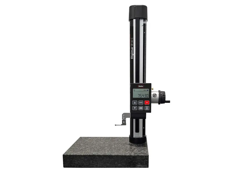

Digimar 814 C-G
Art.-Nr. 4426582
Höhenmess- und Anreißgerät
Messbereich mm: 0 - 300 mm
Ziffernschrittwert: 0.001 mm, 0.01 mm
Ziffernschrittwert: 0.00005 inch, 0.0005 inch
Fehlergrenze µm: 15 µm
Datenschnittstelle: USB
Lieferumfang: Messeinsatz 814 km, Batterie, Prüfprotokoll, Bedienungsanleitung

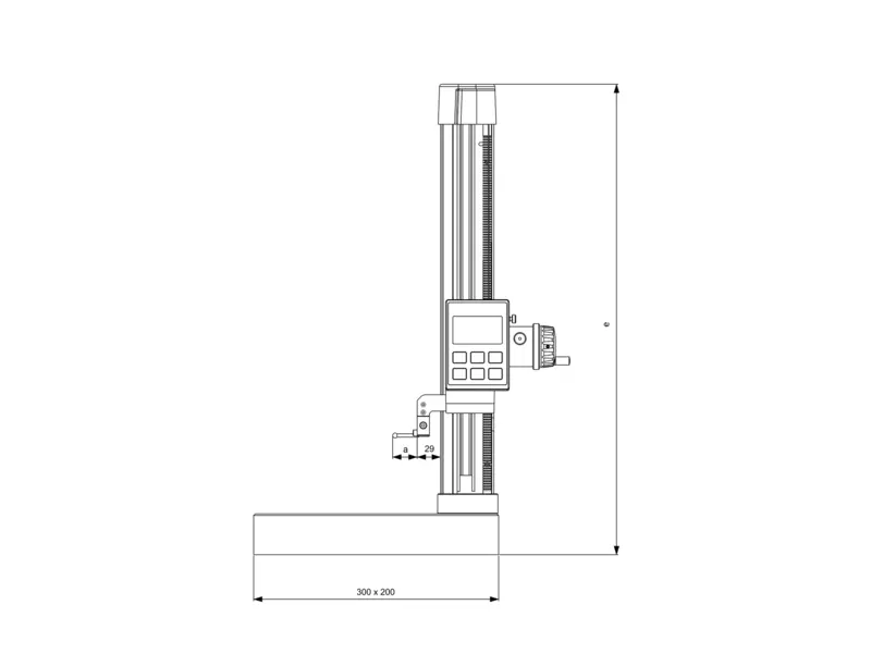

| Digimar 814 C-G | Art.-Nr. 4426582 | |
| Messbereich mm | 0 - 300 mm |
| Messbereich | 0 - 12" |
| Ziffernschrittwert | 0.001 mm , 0.01 mm |
| Ziffernschrittwert | 0.00005 inch , 0.0005 inch |
| Fehlergrenze µm | 15 µm |
| Fehlergrenze | 15 |
| Fehlergrenze inch | .0006" |
| Fehlergrenze inch | 0.0006 inch |
| Wiederholpräzision Ebene | 10 µm |
| Datenschnittstelle | USB |
| Produktgewicht | 13.4 kg |
| Abmessungen | a 30 mm | |
