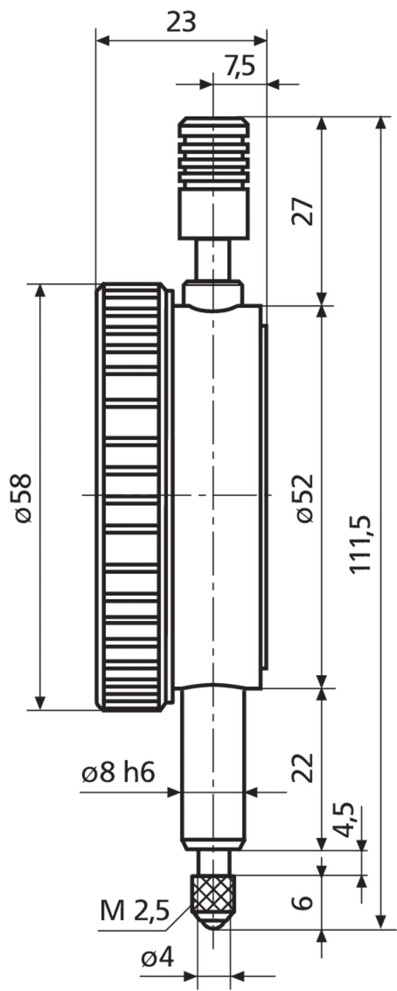

Messspanne in mm: 10mm
Skalenteilungswert mm: 0.01
Lieferumfang: Etui
- Kontrastreiches Zifferblatt
- Einstellbare Toleranzmarken
- Verchromtes Gehäuse
- Abhebekappe mit Staubschutzfunktion am Messbolzenende
- Präzisionsverzahnte Räder und Ritzel
| Produkttyp | 810 AU |
| Messspanne in mm | 10 mm |
| Zeigerumdrehung in mm | 1 mm |
| Skalenteilungswert mm | 0.01 |
| Fehlergrenze Messbereich µm | 15 µm |
| Fehlergrenze 1 Umdrehung µm | 10 µm |
| Fehlergrenze 1/2 Umdrehung µm | 9 µm |
| Fehlergrenze 1/10 Umdrehung µm | 5 µm |
| Wiederholpräzision fw (µm) | 5 µm |
| Bezifferung Skalenblatt | 100 - 0 |
| Zifferblattfarbe | Weiß |
| Skalendurchmesser | 50 mm |
| Abmessungen | a 58 mm | b 23 mm | c 7.5 mm | d 52 mm | e 112 mm | f 22 mm | g 4.5 mm |
