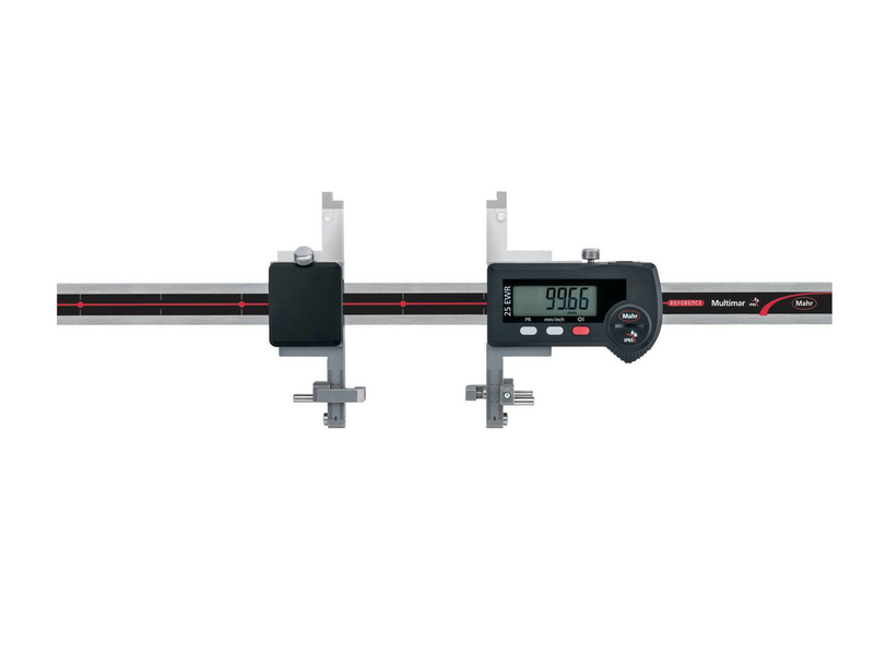

Multimar 25 EWR
Art.-Nr. 4119000
Digitaler Universal-Messschieber Multimar 25 EWR
Anwendungsbereich außen: 0 - 300
Ziffernschrittwert mm/inch: 0,01 / .0005"
Datenschnittstelle: USB, Digimatic, Opto RS-232C, Wireless
IP Schutzart: IP 65
Lieferumfang: Batterie, Bedienungsanleitung, Montage- und Ablageblöcke, Holzkasten, ohne Messarme/Aufnahmestücke und Messeinsätze
- Individuell der Messaufgabe anpassbar durch auswechselbare Messarme, Tasteinsätze und Anschlagelemente (optionelles Zubehör)
- Durch patentierte Aufnahmemöglichkeit der Messelemente an oberer und unterer Längsseite der Messarmträger ist die Ziffernanzeige immer von der Seite des Bedieners ablesbar
- Der Anwendungsbereich kann durch Drehen der Messarme erweitert werden
- Beide Messarmträger können auf der Schiene bewegt werden, dadurch gleichmäßige Gewichtsverteilung bei kleinen Maßen
- Schieber und Schiene rostfrei und gehärtet
