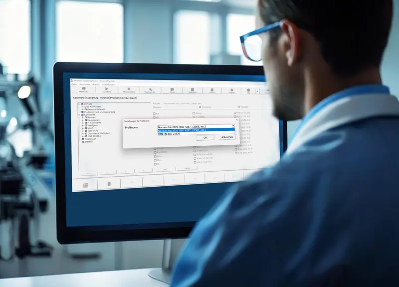

Deshalb haben die Messtechnikspezialisten von Mahr nun ihre bewährte MarWin-Software aktualisiert: „Sie bildet die neue Oberflächennorm ISO 21920 vollständig ab, sodass ein zukunftsgerechtes Messen und Prüfen gewährleistet ist“, erklärt Michaela Sander, Product Management MarWin.
Wie die Praxis jedoch zeigt, haben sich die Neuerungen bislang noch nicht in den Qualitätssicherungen der Unternehmen etabliert. Dasselbe gilt auch für Konstrukteure, die häufig noch nicht auf die neue Oberflächennorm geschult wurden. Das heißt in der Konsequenz, dass ein Großteil aktueller Konstruktionszeichnungen weiterhin auf den bisherigen Normen basiert.
Erst wenn die Qualitätssicherung ein Werkstück bekommt, dessen Zeichnungen die neuen Zeichnungseintragungen enthält, ist sie an die neue Norm gebunden. „Weil die Umstellung noch einige Zeit benötigen wird, bietet MarWin weiterhin auch die bisherigen Normen ISO 4287 und 13565 zur Nutzung in der Software an. Nutzer wählen ganz einfach per Knopfdruck, mit welcher Normenversion sie arbeiten wollen – so lange, bis sich die ISO 21920 vollständig etabliert hat“, erklärt Sander.
