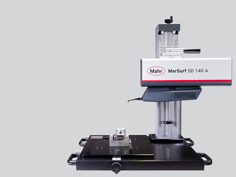

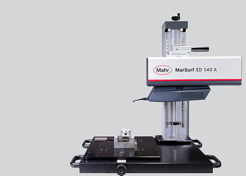

Kompakter Allrounder für die Oberflächenmesstechnik
Herzstück des MarSurf SD 140 AG 11 ist das neu entwickelte taktile Tastsystem. Dieses kann die Messwerte für Rauheit und Kontur zur gleichen Zeit erfassen, welche die Software anschließend jeweils getrennt auswertet. Dabei umfasst der Tastarmmessbereich 10 mm (100 mm Tastarm) und 25 mm (200 mm Tastarm), die Messkraft ab 0,7 mN bis 30 mN ist per Software einstellbar.
Zusätzlich Zeit sparen Anwender mit der werkzeugfreien Tastarm-Schnellwechsel-Funktion des Tastsystems, mit der sie ohne Neukalibrierung des eingewechselten Tastarms zügig auf eine andere Messaufgabe umrüsten können. Die elektronische Tastarmerkennung und die automatische Tastkraftwahl bieten Ihnen noch mehr Sicherheit. Denn dadurch ist beim Wechsel zwischen mehreren Tastspitzen stets die richtige (An-)Tastkraft garantiert.
Zusätzlich bietet das MarSurf SD 140 AG 11 eine definierte Startposition mit ausgerichteter Achse. Das Spannsystem mit seiner 390 x 450 mm großen Aufnahmeplatte und 50 mm Lochraster erlaubt es, flexibel und schnell die verschiedensten Werkstückaufnahmen und Spannmittel einzusetzen.
