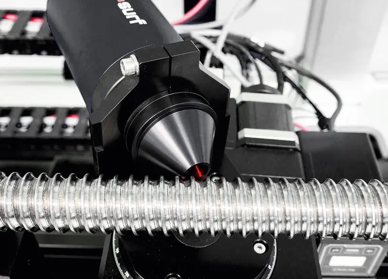

▶ MarSurf3D OptoRack
Pohony s kuličkovými šrouby se používají k převodu rotačního pohybu na podélný pohyb - například v obráběcích strojích a řídicích systémech. Zejména v posledně jmenovaném případě závisí účinnost, opotřebení a případný vznik hluku do značné míry na kvalitě povrchu kuličkových drah. Právě v tomto případě se měřicí stroj OptoRack skutečně osvědčuje: Byl vyvinut speciálně pro sledování procesů při broušení a dokončování ozubených kol a kuličkových šroubů. Díky výkyvné ose může senzor měřit drsnost a zvlnění odděleně v kterémkoli bodě vřetena na drahách napravo a nalevo od přítlačného bodu dráhy.
