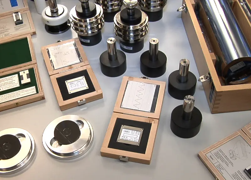

Kalibrace pro zajištění konzistentní kvality
Pane Müllere, co přesně myslíte kalibrací? Kalibrace znamená vzájemné porovnání dvou konkrétních věcí: naměřených hodnot etalonu a hodnot měřeného objektu. Norma musí být navázána na národní a mezinárodní normy, protože jen tak lze zajistit, aby hodnoty byly propojeny s Mezinárodní soustavou jednotek (SI). Naměřená kvalita je nakonec zdokumentována, obvykle ve formě kalibračního certifikátu.
Co obsahuje kalibrační certifikát? Kalibrační certifikát dokládá metrologickou návaznost na národní normy. Jinými slovy, výsledek měření lze vztáhnout k mezinárodnímu standardu, například k původnímu metru v Paříži. Existují však různé kalibrační certifikáty - například podle německého akreditačního orgánu DAkkS - nebo tzv. tovární kalibrační certifikáty. Tyto kalibrační certifikáty DAkkS/DKD jsou vedle kalibračních certifikátů německého národního metrologického institutu Physikalisch Technische Bundesanstalt (PTB) návazností. Mohou je vydávat pouze akreditované laboratoře. V kalibračních certifikátech DAkkS jsou uvedeny naměřené hodnoty a nejistoty měření spolu s kalibračními postupy a podmínkami prostředí. Deutsche Akkreditierungsstelle GmbH (DAkkS) je signatářem mnohostranných dohod Evropské spolupráce pro akreditaci (EA) a Mezinárodní spolupráce pro akreditaci laboratoří (ILAC) o vzájemném uznávání kalibračních certifikátů. Ty jsou odpovídajícím způsobem uznávány po celém světě.
Co naopak ukazuje tovární kalibrační certifikát? A jak je to závazné? Tovární kalibrační certifikáty jsou cenově výhodnější. Stejně jako certifikáty DAKKS/DKD se zadávají do vlastního monitorovacího systému zkušebního zařízení zákazníka a rovněž podléhají pravidelnému monitorování. Návaznost referenčních etalonů uvedených a použitých v certifikátu tovární kalibrace by měla být zajištěna prostřednictvím pravidelného monitorování zkušebního zařízení poskytovatelem kalibračních služeb. V případě laboratoří DAkkS/DKD je to sledováno prostřednictvím hodnocení akreditačního orgánu. Tovární kalibrační certifikáty mohou nahradit kalibrační certifikáty DAkkS/DKD, pokud na trhu neexistuje akreditovaná kalibrační laboratoř pro tuto měřicí veličinu nebo měřicí přístroj. Neexistuje však povinnost uznávat tovární kalibrační certifikáty!
Jaké parametry musí obsahovat kalibrační certifikát? Obsahově se skládá z obecné a metrologické části. První z nich obsahuje odkaz na právní jistotu řízení a mezinárodní uznání. Metrologický obsah je rozdělen do jednotlivých kapitol - úkol měření, postup měření, podmínky měření a plán měřicích bodů, referenční etalon, podmínky prostředí, výsledky měření, nejistoty měření a poznámky. Tuto strukturu lze v případě potřeby rozšířit. Akreditace vnitrostátním akreditačním orgánem (v Německu DAkkS GmbH) je zpravidla omezena na jednotlivé přístroje, parametry a normy. Příklad: Ve firmě Mahr v Göttingenu je asi 3000 různých přístrojů, z nichž asi 30 je zahrnuto do rozsahu akreditace. V laboratoři Mahr v Esslingenu, která se zabývá především kalibrací ručních měřicích přístrojů, se počet akreditací pohybuje kolem 150.
Jak se kalibrace provádí? Základním předpokladem je, aby měřicí zařízení a etalony byly navázány na národní normy. Kromě toho musí být měřicí a zkušební zařízení pravidelně monitorováno, tj. musí existovat správa měřicích zařízení a monitorování jejich stavu. Kromě toho musí být celý měřicí řetězec před zahájením kalibrace po určitou dobu zapnutý, aby se zabránilo tepelným vlivům, jako je driftování. V závislosti na účelu kalibrace je třeba zohlednit podmínky prostředí. Za dodržení přiměřené doby pro opakování kalibrace může být odpovědný pouze uživatel. Poskytovatel kalibrační služby a výrobce přístroje nemohou posoudit podmínky na místě, jako je četnost používání, kvalifikace personálu a podmínky prostředí. Obvykle se interval rekalibrace určuje při první dodávce zařízení nebo standardu při vlastním sledování zkušebního zařízení zákazníka. V případě zařízení pro měření délky a etalonů by nemělo být před další kalibrací překročeno pět let.
Jaké povinné požadavky musí kalibrační laboratoře splňovat? Musí být akreditovány podle mezinárodně uznávané normy DIN EN ISO/IEC 17025 (2018) - to je důkazem způsobilosti. Akreditace je důležitá pro všechny společnosti, které jsou certifikovány podle VDA 6.1, QS 9000 a TS 16949 nebo podléhají zvláštním směrnicím některých automobilových společností. Akreditací podle normy DIN EN ISO/IEC 17025 je zároveň prokázáno, že laboratoř splňuje požadavky norem DIN EN IS0 9000 a následujících (2015).
Kolik kalibračních laboratoří má společnost Mahr? Společnost Mahr má po celém světě pět kalibračních laboratoří pro technologii měření délky, které jsou akreditovány podle normy ISO/IEC 17025 (2018). Sídlí v Göttingenu (SRN), Esslingenu (SRN), Proboštově (ČR), Providence (USA) a Chennai (Číně). Kalibrační laboratoře mají vždy systém řízení kvality, který mimo jiné obsahuje cíle a procesy kvality. Mezi tyto cíle patří například snaha o neustálé zlepšování procesů a vlastních služeb. Dokumentuje odpovědnosti, obsahuje procesní, zkušební a pracovní pokyny a provádí hodnocení rizik hlavních procesů. Každá kalibrační laboratoř má vlastní značku s vlastním číslem. Toto identifikační číslo obsahuje písmeno "K" pro kalibrační laboratoř. Zkušební laboratoře mají ve svém identifikačním čísle písmeno "P"; obvykle vydávají protokoly o zkouškách. Pokud chce zákazník co nejmenší nejistoty a certifikát sledovatelnosti, měl by hledat identifikátor "K".
