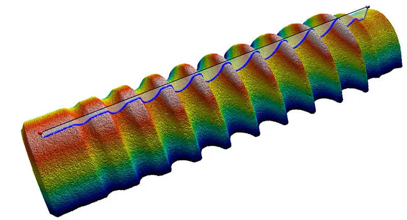

Případ použití 1: Měření drsnosti a mikrogeometrie na zubním implantátu

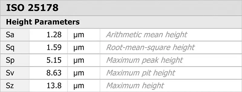

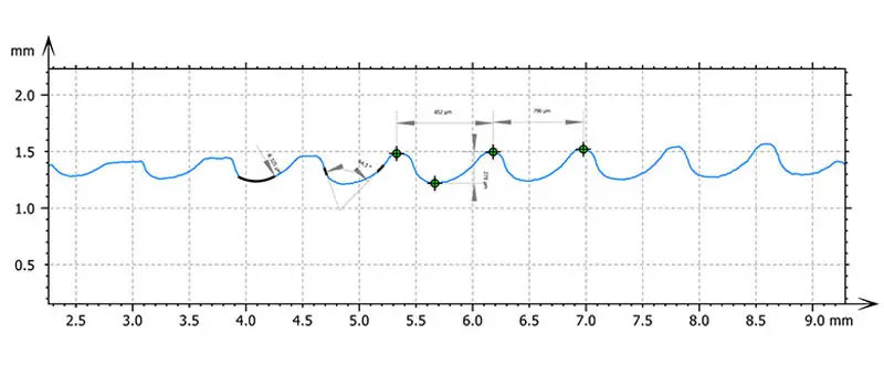

Vlastnosti povrchu hrají u zubních implantátů ústřední roli. Miniaturní komponenty musí splňovat specifické požadavky, aby mohly rychle, bez komplikací a trvale vrůst do čelisti. K zajištění shody s definovanými tolerancemi drsnosti je nutné kontinuálně měřit 3D drsnost povrchu během výrobního procesu. Je také důležité kontrolovat geometrie povrchu.
Konfokální 3D měřicí systém MarSurf explorer je optimální pro obě měřicí úlohy: Je vhodný pro testování extrémně drsných a členitých povrchů, na kterých taktilní měřicí technika často selhává. Měřicí mikroskop také poskytuje přesné a opakovatelné výsledky měření i na strmých bocích, jako je závit zubního implantátu. Měření trvá přibližně jen 5 až 10 sekund. Výsledkem jsou standardizované, reprodukovatelné 3D parametry, pomocí kterých lze bezpečně řídit kritické procesy pro kvalitu.

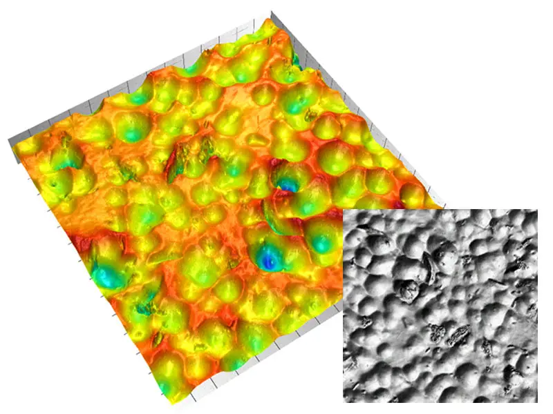

Případ použití 2: určení drsnosti pískovaných povrchů
Pokud má povrch získat určitou pórovitost, vzhled nebo tvar, může být změněn například pískováním. Povrchy, které byly takto strukturálně změněny, lze nalézt téměř všude - od mléčně matného skla až po součásti převodovek z kovu, u kterého byly v průběhu výroby odstraněny vrstvy s nízkou pevností.
Při zpracování povrchu pískováním se mění nejen drsnost, ale zejména také směr textury, nosné podíly a špičková hustota. Tyto velmi individuální, někdy libovolné parametry mají zásadní vliv na funkci nebo optický vzhled. Abychom jim při zajištění kvality mohli vyhovět, musí být vysoce komplexní vlastnosti analyzovány na jednotlivém obrobku pomocí optických 3D měření, například z řady MarSurf CM. Konfokální měřicí technikou lze zaznamenávat hloubkové struktury v centimetrech až nanometrech - výsledky, kterých nelze dosáhnout taktilním ani optickým 2D měřením.
